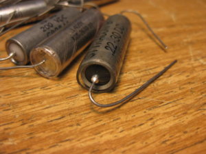

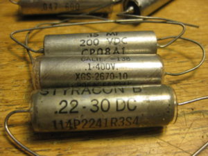

    Tôi mới kiếm được 1 số tụ sprague với ký hiệu 114P2241R3S4 / .22-30DC, trông thì ngon lành. nhưng đọc kí hiệu thì bối rối mịt mờ trời mây :( không biết nó là 30 volt DC ?(.22-30DC) hay 300 volt DC (......R3S4) Không lẽ tướng nó đẹp chai, đô con mà làm việc chỉ ở mức 30 VDC thôi sao? Bác nào biết rành, chỉ giáo xin hậu tạ :wink:

    Theo thông tin trên mạng thì con này của bác đúng là 0.22uF/30 VDC, sai số +-1% :mrgreen:
    http://capacitors.tpub.com/114/00-226-3390.htm

    Hơn 4 tháng mới có mỗi mình bác giúp, hơi trễ rồi, hàng đã nhập kho, tuy nhiên rất cám ơn bác, có dịp mời bác cà phê nhá :) . Loại tụ này chủ yếu dùng cho thiết bị trên máy bay :(

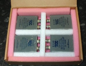

    Bác nào dùng tụ này làm nối tầng chưa? Review em với "TCC "Visconol" 0.25uF 1,500VDC paper-in-oil caps"
