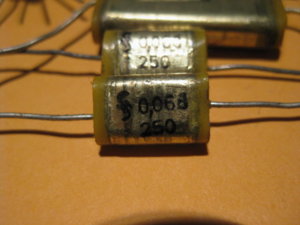

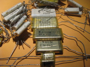

    Các bác cho em hỏi: em đang kiếm tụ nối tầ ng để mod. cho phần pre đèn dù ng bóng 12AX7 và 12AU7 của Tandberg 64X. Tụ Siemen .022/400V sau có ổn không vậy các bác... :wink:

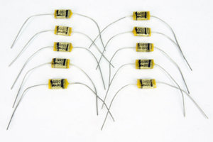

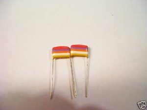

    Tụ Siemen này nơi nào bán vậy bác... :wink:
    Tụ giố ng hình sọc trên con cá này chấ t âm có ổn không bác...

    Tụ Siemen bác habas post lên là tụ bạc , dùng trong Pre rất tốt, còn tụ màu sắc ở dưới em chưa dùng lên ko có ý kiến :D

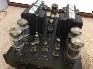

    Mấy bác giúp e số 1,2 có phải là tụ nối tầng không . Ampli của e là EL34 SE . Em muốn nâng cấp nhưng không thấy ghi trị số ghi trên nó .[​IMG]

    Các A cho E hỏi ké với ,E co Amp chạy pp kt 88 voi 4 chiếc và 5 chiếc 6922 ,E thấy mạch có đến 4 cái tụ K42Y-2 0,047uf 1000b ,đây có phải la tụ nối tầng ko mà sao nó lai có đến 4 cái ,Amp của E nghe binh thường lắm nếu bây giờ thay bắng tụ Jensen thì nghe co hay hơn ko .E xin cám ơn.

    Tụ số 1&2 đúng là tụ nối tầng rồi, bạn muốn biết trị số của nó thì xoay mặt dưới lên xem, nếu không có thay đại = tụ 0,22 uF/630V

    PP là kéo và đẩy, kéo một quả rồi đẩy một quả x 2 kênh là 4 quả. Bác xem xem là 0.47 hay 0.047 nhé?
    Thay jensen thì ngon hơn nhưng coi chừng tụ giả vô thiên lủng, mà lỡ bóng với opt không hay thì thay cũng không hiệu quả lắm. Bác chộp cái hình trong và ngoài cho mọi người xem thử

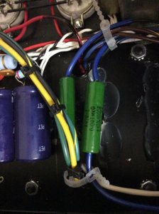

    dây là hinh amp của E các bác cho E ý kiến xem có nên đầu tư thay tụ và dền 6922 ko nhé E cám ơn các bác nhiều

    bộ OPT là của Canada mà máy thi của HongKong bóng 6922 của USA .E mới coi trên ebay thấy tụ jensen no bán $30 1 cái bác thấy có mua đc ko với giá đó,E cam ơn,amp chạy 5 bóng 6922.

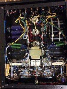

    đây là toàn cảnh máy của E,các bác sớm cho e ý kiến nhé ,E xin cám ơn.

    Cái amp này đi mạch so với amp AE VNAV mình làm xấu hơn nhiều hén ! :D

    Hi hi, em cũng sorry bác Kieu Anh... Toàn bộ tụ, trở, dây dẫn bên trong em muốn thay sạch... :(

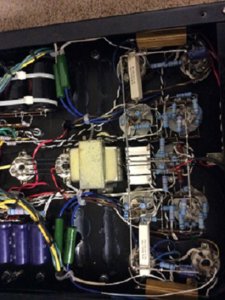

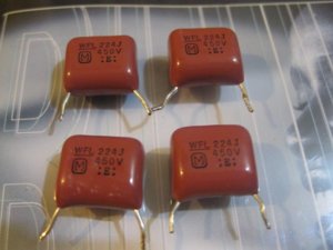

    chào cả nhà! e đang nhờ giúp e nâng cấp tụ nối tầng trong amp elekit 300b, tri số là .22 450v, các bác chỉ e nên thay loại nào cho hay giá phải chăng tí, e cần tiếng dày hơn và âm trầm xuống thêm 1 tí nữa.
    Tks cả nhà
    e gửi hình tụ zin trong amp
