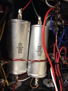

    cho E hỏi thêm 2 con tụ này là tụ của Nga phải ko và nghe có bằng Jensen ko.2 con này đang chạy trong amp 300B do 1 người thợ ỏ Mỹ họ thay cho E,E ko dành về máy móc cho nên khi đọc đc trang này E thấy minh hiểu biết đc chút it nên xin các anh chị trên forum chỉ dùm ,vì mỗi lần mang ra tiêm sửa chi phí cao quá với lại E cũng muốn học hỏi thêm nếu E có nói cái gì sai các anh chi dung cười E nhé .E xin cám ơn .

    FT3 là tụ teflon của Nga, tiếng cực kỳ chính xác - chi tiết - không màu mè, nên phối hợp với tụ có màu âm dễ nghe ở tầng khác. Cẩn thận cái vỏ nhôm mà lại để gần chỗ cao áp... Cái dây tay thợ ấy buộc không chặt nó chạm vào các đầu dây điện khác thì nguy hiểm cho mình lắm bác.
    Ai so FT3 với Jensen thì em ... chịu thua. Một cái xài cho đồ quân sự với 1 cái dùng cho nghe nhạc, tùy bác chọn ạ.
    Nếu bác ở Bay Area thì có nguyên 1 nhóm các anh rất rành nghề đang chơi ở đó và có thể giúp bác: viewtopic.php?f=10&t=17602&start=2700

    Tụ này tiếng khá tốt nhưng không ấm như Jensen đâu bác.

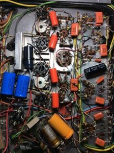

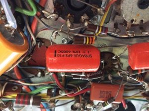

    Chao cac bac,cho E hoi thêm E có 1 chu HH Scott LK72 E cũng đinh thay tụ nối tầng để nâng cao chất lượng âm thanh nhưng E nhìn hoài mà ko biết đc cái nào là tụ nối tầng,
    1, cái tụ này có phải là tụ nối tầng ko ,nếu phải thi họ ghi ntn thông số là bao nhiêu.
    2, nếu thay tụ nối tầng ko đúng trị số ( nếu cao hơn thì.........? ) nếu thấp hơn thì .............?.
    E xin cám ơn các bác.
    Kieuanh

    Ấy, con này thì để nguyên hiện trạng đi bác. Nó quý ở chỗ cổ mà. Tụ đó nghe cũng tốt mà
  13. regular
    regular Advanced Member
    6/6/07
    7.375
    Non-Groups
    Và nó matching với các Lk còn lại của máy...... :lol:

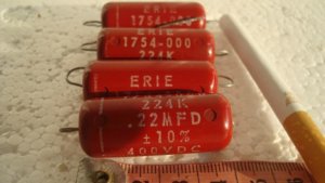

    Các bác cho hỏi loại tụ này làm nối tầng ổn ko? So với Mcap, Mundoff, Westcap ... thì nó như thế nào?

    woa quả tụ này của bác thì chi làm nối lửa với phổi đc thội .hihi có phai tụ 555 hay ko hả bác

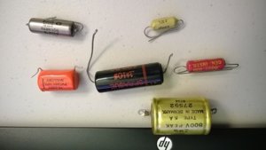

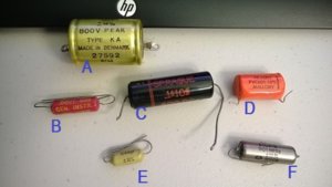

    Các bác cho em hỏi: trong số các tụ sau thì tụ nào THÍCH HỢP NHẤT ĐỂ THAY THẾ CHO TỤ NỐI TẦNG CŨ CỦA Akai reel to reel deck, model M7, single end EL84: bên trong Akai M7 có 2 ampli tích hợp mono block single end EL84 ... :wink:
    Akai M7 chạy các bóng: EF86, 12AD7, EL84, 6AR5 và 6X4.
    Để dễ hình dung, em post lại clip Akai M7 của em cho các bác nghe và comment chất âm em nó khi chưa mod....qua nguồn dĩa nhựa hát bằng mâm còi Dual 1246, kim M55E cũ, loa hột xoài trong M7... :wink:

    Nếu chỉ xét về trị số thì F là thích hợp nhất vì đúng trị số tụ cần thay 0.01 uF, tuy nhiên vỏ nhôm nên cần chú ý khi thay thế.
    Nếu chú ý đến cả chất liệu vỏ và kích thước thì nếu E có trị số khá phù hợp thì em sẽ chọn E vì kích thước nhỏ gọn và vỏ cách điện.

    @bác VintageTube: cám ơn bác đã tư vấn.... :wink: Bác cho em hỏi:
    -Tụ F: vỏ nhôm thì cần chú ý gì khi thay thế vậy bác?
    -Tụ A, C, D nếu kiếm tụ đúng trị số thì chấ t âm sẽ ra sao vậy bác... :wink:
