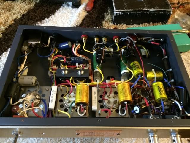

    Sun audio hả bác? :p
  10. Ta-Audio
    Ta-Audio Advanced Member
    16/1/09
    268
    115
    Chà.....nhìn không đã phê rồi !!
    Cái ampli 211 này mà rơi vào tay em là em gỡ mớ tụ zàng zàng ra bán ve chai nhậu xỉn cả tuần luôn ấy ! :D
    Cái ampli này được tẩm bổ thêm hơn 1 kí -lô tụ Jesen kia mà không hay, không mượt mà , mềm dẻo thì ....chít....

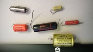

    Hôm trước em mua được 3 cặp tụ vitamin q loại 0,22uf 1000v dùng để nối tầng cho dự án EL34. Các bác cho em hỏi tụ này với tụ FT3 của Nga thì như thế nào ạ. Để em lựa chọn cho dự án của mình.
    Em cảm ơn các bác.
  12. vubaduy
    vubaduy Advanced Member
    19/5/12
    1.033
    34
    Vâng. Sun audio sv-300be bác ạ :D
  13. Ta-Audio
    16/1/09
    268
    115
    Chào bác
    Cả 2 loại tụ này em may mắn sở hữu và thay ra thay vô vài lần , xin có ý kiến như sau :
    Vitamin Q -Mỹ 0.22/1000v vỏ sắt thường là loại PIO (giấy trong dầu) nhe tiếng hơi chậm và thiên về 2 dải dưới.
    FT3 là tụ teflon của Nga , nếu dùng ngang ngang thông số 0.22/600v thì tiếng lợi 2 dải trên, treb hơi nhiều và có vẻ cứng hay sáng tiếng . Tiếng hơi nhanh chút...
    Vậy chọn lựa loại nào sao cho phù hợp (bù đắp hay bổ sung cho ampli EL34 hiện có của bác) là do bác quyết định, ngoài ra còn dựa vào sở thích nghe của bác mà chọn cho hợp ý...
    Vài dòng ý kiến do cảm nhận của cá nhân mình, bác cứ thử rồi cho ý kiến phản hồi !

    Các bác cho em hỏi mấy cái tụ này thay cho tụ WIMA trong ampli 300B SE mạch SUN audio liệu có khá hơn không ạ
  24. nam anh 1802
    nam anh 1802 Advanced Member
    9/5/14
    170
    59
    K hơn bao nhiêu đâu anh
  25. sonkho1
    sonkho1 Advanced Member
    14/7/12
    390
    vậy thì em chơi PIO K75-10 0,22uF/250v chắc hơn bác nhỉ, bởi áp tại đầu tụ WIMA có 175V thôi, nghe mấy thằng khoai tây nó bảo tụ này vốn copy và cải tiến từ VitaminQ có thể chịu áp trên 1,5 lần điện áp danh định, chắc là trung trầm sẽ chậm rãi khò khè hơn các bác nhỉ?
