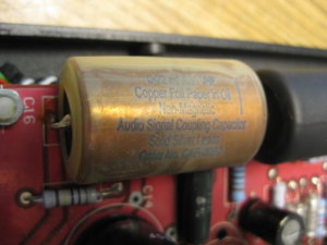

    Vừa rồi, em có nhu cầu mua ít tụ Jensen để về nâng cấp cho cái ampli đèn. Lọ mọ tìm hiểu thì em thấy hiện có một số nhà phân phối chính thức của hãng tại VN được nêu tên trên website chính thức của hãng : https://audio.jensencapacitors.com/dist ... etnam.html
    Đã hỏi liên hệ và mua của 1 shop có địa chỉ ở Bình Dương, mặc dù shop không có cửa hàng trên đây nhưng em vô cùng ấn tượng về mức giá cũng như các điều kiện trả hàng và free ship của shop.
    Bác nào có nhu cầu mua tụ nối tầng Jensen nên tìm hiểu và so sánh giá, nếu đúng thì like cho em một phát nhé :D !

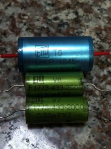

    Tụ Ero thấy có các màu:
    Yellow
    Green
    Blue
    Có phân biệt màu nào dùng cho công năng cụ thể không?

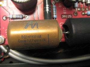

    Cụ nào xài Jupiter Beeswax và Rike Scap chưa ạ ? So với Jensen copper foil và Mundorf silver thế nào ? Tks

    Em mới làm 1 cặp Rike cho con AE của em. 1 cao thủ trong VNAV đánh giá là được, còn được thế nào thì em k biết :)

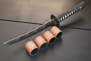

    Em nghe tụ 0,47 uf/630V Copper foil/ paper in oil/ silver leadout nối tầng trong amply 300B SE .
    Em đã mua 1 cặp Rike S-Cap về chịu khó nghe 5 ngày ...., tuỳ hệ thống và gu nghe. Với Hệ thống của em và sở thích của em thì tụ Rike nó đưa âm thanh ra mạnh khiến lúc đầu em cũng khoái ... nhưng nghe riết rồi ... rồi em thay tụ Jensen lại thì thấy nhẹ nhàng khoẻ khoắn hơn nhiều . Còn bạn em thì nghe 1 chút thôi là nhận ra ngày sự khác biệt.
    Tụ Rike làm em nhớ lại âm thanh lúc em xài tụ FT3 tuy nhiên ở mức độ hay hơn.
    Rike S-cap là Aluminum Foil so với Jensen Copper foil em nghĩ không hợp lý. Em đoán là Rike S-cap hay hơn Jensen vỏ nhôm. Em chờ Rike " Q-Cap (Copper) .
    Em đọc ở đây và người sinh ra nó đã nói lên rất trung thực:
    http://www.rike-audio.eu/d_kondensatoren.html
    Còn tụ Mundorf Silver thì em chưa dùng.
    Đó là nhận xét của em trên sở thích và hệ thống của em. Chứ 1 số người em biết lại thích Rike S-Cap hơn ...

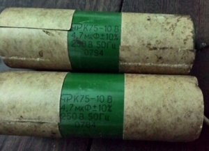

    Các Bác cho e hỏi e này có dùng được việc gì không ạh....?
    Cảm ơn các Bác nhiều..........! :D

    Theo em thì có thể thử xuất cho pre, bufer... hoặc thêm vào lọc nguồn cho pre, bufer, B++...

    4,7uf 250V 50 Hz :wink:

    Tụ này nguyên bản dùng để lọc nguồn nhưng dở cái là cặp này điện áp chỉ có 250v, nếu là 500v thì dùng làm tụ đầu sau đèn nắn là đẹp. nếu dùng xuất cho pre trung âm nghe tạm nhưng ko có treble.

    Nếu để làm lọc nguồn AC thì cho vào điện 220V trước biến áp hay sau biến áp vậy các Bác...?
    Đấu trực tiếp 2 đầu tụ vào luôn hay thế nào hả các Bác..? E mù tịt cái khoản lọc này.

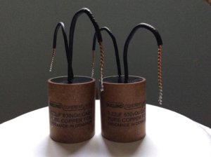

    Tụ này mới ra, cạnh tranh với Duelund.
