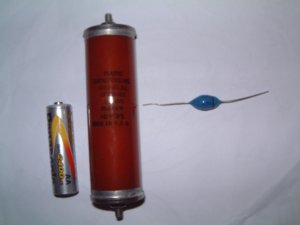

    Bác Planet xem thử giúp cây tụ to này có phải là tụ pp không. Em nghe nói 2 tụ này mắc song song sẽ nghe đầy đủ chi tiết tiếng nhanh, âm hình và nhạc tính.

    2 cái tụ của bác đều là của lạ nên em ko chắc lắm. Cùng một loại tụ nhưng các hãng có thể đóng vỏ khác nhau.
    Chữ thì mờ quá nhưng hình như cái to ghi là plastic như vậy có thể là tụ polypropylene hoặc Polyester. Còn tụ nhỏ màu xanh có vạch một đầu có vẻ là đánh dấu tụ phân cực có lẽ là tụ tantalum. Nếu đúng là tụ tantalum thì ko nên dùng cho audio.

    Em đánh ra chữ in trên tụ để bác rỏ:
    Tụ to: Plastic Capacitor Inc., Chicago ILL. of 2000-502, .005 MFD, 20KVDCW, no PCB's, Made in U.S.A.
    Tụ nhỏ: MIAL, 270J, 630V - nghe nói sx tại Ý.
