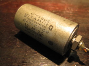

    Các bác cho em hỏi em có cặp tụ vitamim Q .47uf 400DC , nó có làm tụ nối tầng được không ạ em cảm ơn

    dc cụ ạ. Có điều cụ phải xác định đúng chiều của tụ :mrgreen:

    bác hướng dẫn cụ thể giúp em được không ạ em không biết gì về món này ạ . em cảm ơn

    Tụ của bác là loại DC thì e đoán là nó phân cực thôi nếu không phải thì bác cứ lắp như thường :mrgreen:

    dạ em thấy có chữ dc nên chưa dám lắp bác ạ , bác cho em hảoi thêm làm cách nào để biết nó là phân cực ạ và nếu nó là phân cực thì có lắp được không ạ .tks bác

    Người ta để vdc hay để vac thì tụ không phân cực vẫn là ... không phân cực , gắn chiều nào cũng được nhé bác .

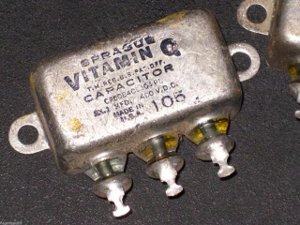

    Các bác cho em hỏi, tụ này phân cực hay không phân cực? ráp chiều nào cũng được hả các bác?

    Tụ này không phân cực đâu bác, gắn chiều nào cũng được.
    Tương truyền tụ Sprague loại có bí số P139 mới hay, còn các mã khác cũng bình thường.
    Thân mến

    con của em cũng giống của bác chỉ khác trị số em cũng không biết là nó có phân cực hay không nũa
    Thân mến[/quote]

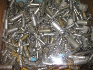

    Bác chơi em! trời nóng hừng hực trong xó đồng nát em vừa bới vừa soi mấy chục ký sprague toát cả mồ hôi nách, chả có em nào có bí số P139 :(

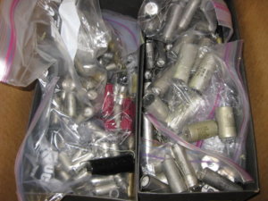

    Bác chơi em! trời nóng hừng hực trong xó đồng nát em vừa bới vừa soi mấy chục ký sprague toát cả mồ hôi nách, chả có em nào có bí số P139 :([/quote]
    bác nhiều tụ quá nhìn thèm quá .. :D bác chia sẻ bớt cho ai cần đi bác (cuộc đời thật lắm bất công , đứa hai hộp sữa đứa không hộp nào) :lol:

    K phải của bác ý đâu, bác tinh ý một tý là thấy bác ý chụp chộm của mụ.... nào đó

    bác nhiều tụ quá nhìn thèm quá .. :D bác chia sẻ bớt cho ai cần đi bác (cuộc đời thật lắm bất công , đứa hai hộp sữa đứa không hộp nào) :lol:[/quote]
    Béo bở gì mấy con tụ này, em thử rồi, tiếng nghe cũng thường thôi, chỉ được cái nặng xác ngoài ra em còn nghe bẩu loại này hay bị chảy dầu PCB gì đó, độc hại lắm sờ mó coi chừng ung thư ....ngón tay :)
