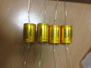

    Em vừa đặt 4 con tụ này về để thay cho tụ Nga em đang dùng (k40Y - 9 và teflon) hy vọng tạo ra sự khác biệt đẳng cấp về giá và âm thanh mang lại.

    Nhìn ngon quá cụ ơi :)
    Trị số bao nhiêu đấy ạ ?

    Trị số 0.22 uf bác ạ, mình thay cho con ampli đang dùng.

    Thay vào ampli nào mà "nạp thuốc" mạnh tay vậy bác tranchung159?

    Em thay cho otl bác ạ. Em mua 0.22 để khi thay đổi dự án thì cũng dễ dùng.

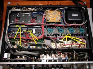

    Chào các bác.
    Nhờ các bác giúp đỡ ạ
    Em đang nghe LUXMAN LX38 - Toàn bộ tụ theo máy.
    Em muốn nâng cấp, thay thế tụ nối tầng nhưng lại không biết nên thay ở vị trí nào và dùng loại nao là tốt nhất cho gu cua mình.
    Hiện em đang ghép loa với TANNOY ARUNDEL, thể lọaị nhạc em nghe chu yếu la VOCAL - JAZZ - NHẠC VIỆT.
    Về cảm nhận riêng về âm thì em thấy:
    - Dải cao - Tàm tạm ổn.
    - Dải Trung - Chưa mượt mà ngọt ngào
    - Dải Trung trầm - Chưa sâu lắng.
    - Dải Bass chưa Mềm, Sâu, Chắc gon.
    Nói chung là em chưa vừa ý.
    Xem chuyên mục này thấy hay quá và cũng rất kỳ vọng nhận được sự tư vấn, giúp đỡ của các bác đi trước chỉ giáo.
    Mong các bác góp ý, giúp em với ạ.
    Em xin cảm ơn nhiều

    (1) Vị trí: Bác nên thay tất cả vì vị trí nào cũng hay.
    (2) Loại nào tốt nhất: Tốt nhất là Duelund bác ạ. Bác cứ vào Partsconnexions.com mà mua.
    :lol:

    Thay chục con tụ nối tầng chắc không ít tiền, chắc pre của bác có mạch phono. Nếu thế thì bác chỉ nên thay tụ bên mạch pre thôi, 4 con chứ mấy....

    Con LX38 này của bác có mạch Phono Vì vậy bác chỉ cần thay 4 con tụ trắng( mặt dưới ) 0.1uf/630V. Với cá nhân em thì để đạt những điều của bác là em cứ jensen mà tương.
    Em cũng nghịch con này rùi thì thấy con này chạy khoảng 1 năm là bias nó lại bị trôi. Vì vậy trước hết bác chỉnh lại bias cho em này sau đó nghe thử

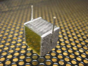

    Tụ này là loại gì vậy mấy bác, 2 đầu bọc silver trị số là .47µf/250V mà nó bé tẹo trông không gồ ghề :(
