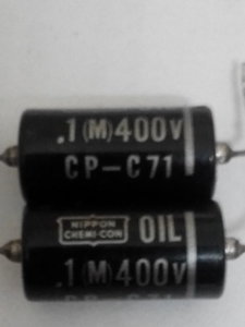

    Các bác cho em hỏi Tụ này nghe thế nào ạ ?
  9. hoangphung
    hoangphung Advanced Member
    2/12/09
    1.687
    537
    tụ dập nguồn máy công nghiệp, đa số bị rò hết, bác đo cẩn thận nhé, em có vài con bị hết cả đám.

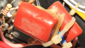

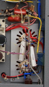

    Bẩm các cụ, em chụp con tụ này là bên trong mạch của amp DL-50, có phải đây là tụ nối tầng không ạ, và nó là hiệu gì nhờ các cụ mách giúp em. Hình dáng nó như vậy là bình thường chứ ạ? Nếu thay thì nên giữ nguyên trị số tụ hay tăng giảm một ít và liệu có hiệu quả gì đáng kể với chất âm của ampli không ạ? Em cảm ơn các cụ!

    70
    tụ nối tầng là con tụ nối từ chân đèn pre sang chân đèn công suất, bác kiểm tra lại xem

    Cảm ơn cụ, chắc là đúng ạ. Em xem thấy có đến 2 chặng nối tầng. Tầng 1 nối giữa 12AU7 và 6SN7, tầng 2 mới nối ra bóng công suất 6H13C.

    Nhìn thoáng em tưởng là nội thất cái tủ điện công nghiệp made by Nhật Tảo, đọc lên mới biết đó là bộ lòng mề của DL-50 :lol: :lol: .
    Soi kỹ mới thấy nể trình độ diy của bác Thi-Văn :D

    Em thấy dùng thiết kế point to point mà không sử dụng board mạch thì chắc nó trông phải rối thế thôi cụ ạ. Hoặc là kiến văn em hạn hẹp, nhờ cụ giới thiệu hình ảnh bên trong một cái amp Nhật Tảo nào mà dùng kết nối point to point trông nó khá hơn với ạ, hoặc bất cứ amp nào trong tầm giá của DL-50 nói chung?

    linh kiện thì 2 bác TV gom nhặt nên có khi cùng là DL-50 nhưng tụ mỗi máy lại 1 hãng khác nhau. Để nghe có chất lượng hơn bác nên thay tụ nối tầng ( tụ Mundorf, Jensen loại phôi đồng) đảm bảo cải thiện âm thanh rất nhiều so với loay hoay thay bóng.

    Về cách đi làm mạch p2p trong amp của bác là pro bố đỉnh rồi. ai dám chê.
    Em bất ngờ vì linh kiện hơi bất ... thường so với đồ các bác trên này hay ráp thôi. Thế nên càng thêm phần nể phục tài diy của bác Thi Văn vì em khá thích đồ đánh TV trong bộ em vẫn nghe thử đĩa trên audio space :D

    Bẩm bác, em cũng có theo dõi bên topic kia nên mới nghĩ đến việc này. Nhưng em chưa rõ vai trò ảnh hưởng của tụ nối tầng nên mới sang bên topic này, em nghĩ là chuyên bàn về tụ nối tầng, để thỉnh giáo các bác, các cụ. Vì em thấy trong ảnh của em cái tụ màu cam có vẻ phù, nhưng em không biết nó hiệu gì nên không so sánh với ảnh lúc đầu được. Các cụ có kinh nghiệm xem giúp em như thế là bình thường hay là bị phù ạ?

    Cái tụ này nó như vậy không phải bị phù , cụ không yên tâm thì kiếm mấy con tụ Wima MKP10 cùng trị số hoặc lớn hơn một tẹo (0.22) về thay > rẻ bèo ấy mà :mrgreen:

    Hình như tụ nối tầng là cái tụ màu xanh xanh dưới cái dây màu vàng vàng, sát vách thì phải, một cái nối với cái dây màu vàng vàng, bác xem lại xem sao, và hình như trị số của nó là 0,47/630v, tên nó thì k phải hàng hiệu ạ. :)

    Gọn gàng ngăn nắp như thế này được chưa các bác. :)
