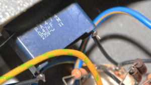

    Cái tụ xanh xanh loại hộp đấy hình như em hay thấy trong bo nguồn công nghiệp

    Vậy là em nó đã có tên ạ. Thế là đầy đủ thông tin cho bác @DanielTran rồi ạ. :)

    Mà công nhận cái con tụ đó em nghĩ thay mấy con wima vào chất âm ko biết thế nào chứ nhìn lòng mề cái ampli hoành hẳn các cụ nhỉ. Con xanh hộp đó thường có dấu hiệu là (M) = Pana hoặc Chị na

    Bẩm các cụ có 2 tầng lọc ạ. Cái tụ xanh đấy thì e đọc ra được nhãn hiệu. Phải thay bằng tụ Wima chứ tụ loại khác thì có được không ạ? Em thấy giá của tụ Wima cũng không đắt hơn nó, thì liệu chất lượng có cải thiện không ạ?

    Cái tụ OKAYA này tiếng tốt đấy , ấm & đầy đặn ... nhưng em chỉ xài cho lọc nguồn cho đúng vs chức năng của nsx :mrgreen:

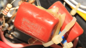

    đây là tụ nối tầng đầu mổi kênh 2 con.
    còn tụ màu xanh củng nối tầng thứ 2 từ bóng 6h8 qua chân số 1và 4 của bóng 6h13.

    Em đang tìm tụ để thay thì chợt thấy con tụ này thông số nó đến 1000V. Có đúng là nối tầng này nó phải cao đến thế không ạ? Em định thay con 630V vào nhưng mà thế này thì kẹt rồi, phải tìm con khác?

    Bác Daniel Tran có 1 cái vôn kế không nhỉ? Bác cứ đo điện áp 2 đầu tụ ở mức volume lớn nhất, tín hiệu vào là sóng sin 200Hz xem điện áp 2 đầu tụ là bao nhiêu thì sẽ nghiệm ra dùng tụ 630V có ổn không thôi mà.

    Trước khi đo điện áp 2 đầu tụ, bác đo điện áp nguồn ấy, nếu < 630V thì cứ an tâm mà thay,

    630v là ok bác.chổ này B+ chưa đến 400v đâu.mua tụ 0.1- 0.2 đều được.

    tụ 450V là ok rồi bác ạ, nên thay tụ 0,2 trở lên tiếng bass sẽ dầy hơn hoặc chơi kẹp tụ 0,1 với 0,2 (khác hãng) thì tuyệt vời :D

    Cảm ơn các bác. Em yên tâm rồi.
    @ bác ngdhieu: em chưa có bác ạ, mà cái vụ điện đóm này em nhát lắm, nếu thay tụ tuy biết là dễ, nhưng em cứ nhờ người tay quen làm cho chắc, kẻo ngựa đang lành lại thành ngựa què :)
    @ Bác obscurus: đo điện áp nguồn ở đâu bác? phía sau biến áp nguồn ấy ạ?
    @ Bác hungthe: cảm ơn bác!
    @ Bác Minhkhue: cảm ơn bác, 630 > 450, vậy em lại càng yên tâm!
