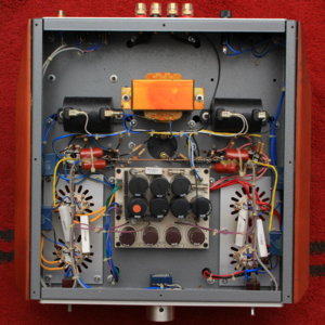

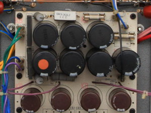

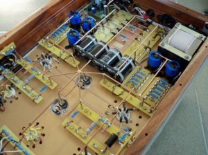

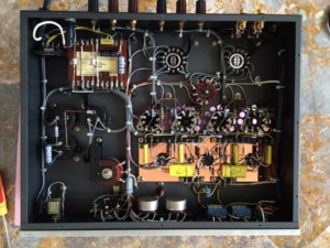

    Nhân hôm trước có bác nói về mức độ rối rắm của mạch point-to-point, mời các bác xem chơi hai bộ đồ lòng sau đây. Một tấm là do em chụp. Còn tấm kia em lấy trên này. Bác chủ có đi qua vui lòng lượng thứ cho em :)

    Cái dưới thì rõ là đồ hãng layout rất đẹp và chuyên nghiệp còn cái trên ... :)

    Cái trên hình như cũng đồ hãng mà sư phụ :mrgreen: .
    Cái này em thấy mới đúng chuẩn mass hình sao.

    Cái dưới giá 2nd bác chủ đang rao là gần 60 triệu đấy cụ :)

    Saigon
    Cái này thì quá đẹp, xuất sắc! Là amp của hãng nào vậy cụ?

    Đẹp quá .cẩn thận .chắc chắn .chuẩn cả về kt . bác nào DIY quá tuyệt vời .
    Nhìn tụ dầu lọc nguồn là loại đề motor em đoán hàng diy .nhưng đáng để học hỏi .
    Cảm ơn bác .hình tượng mẫu đáng để học hỏi
