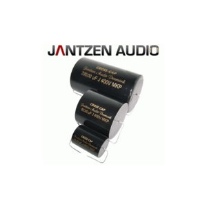

    các bác cho hỏi con tụ TỤ JANTZEN/CROSS- CAP này em thấy ghi:Mô tả nhanh
    MADE IN DENMARK. Một trong những dòng tụ CHUYÊN DÙNG NÂNG CẤP CROSSOVER - PHÂN TẦN LOA của JANTZEN AUDIO.
    vậy em dùng cho nối tầng có tốt không ạ.Thân.
  6. ngdhieu
    ngdhieu Advanced Member
    7/5/10
    1.807
    146
    Tụ dành cho loa trị số tương đối cao so với tụ làm n/v nối tầng bác ạ.

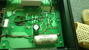

    SG
    Nên chọn loại nào giữa: Jupiter HT Round Cryo Beeswax-Paper (giá 1400k cho cặp 0.47) và jensen (Copper foil/ paper in oil/ silver leadout, giá 1900k). Bác nào đã trải qua cho vài nhận xét, đánh giá về chất âm.
  21. espadon_vn
    espadon_vn Advanced Member
    26/3/08
    8.580
    181
    Cụ thích tiếng mượt mượt thì chọn Jensen. Nếu thích tiếng tươi tắn hơn, ít mượt hơn thì có thể ngó qua Jupiter... :mrgreen:

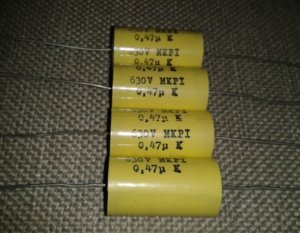

    Chào các bác, các bác tư vấn giúp em con amp còi:
    Bốn cái tụ em khoanh tròn đỏ đấu dưới chân đèn công suất kia có phải là tụ nối tầng không?
    Thông số của nó em đọc được là
    ES TC208
    470nJ 630V CN
    Các bác có biết đây là tụ j ko và giá trị thế nào, trị số của nó gia sao?
    Em muốn nâng cấp thì nên chọn tụ nào cho phù hợp?
    Cảm ơn các bác trước ạ!
  25. Amateur_Pilot
    Amateur_Pilot Advanced Member
    4/7/14
    145
    Bãi ve chai
    0,47uf - 630V
