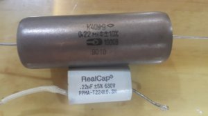

    Xin các Bác chỉ giáo:
    Tôi thay tụ nối tầng trị số đã đúng chưa ?

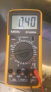

    Sau đó chỉnh Bios như thế này đã đúng chưa ?
    Tôi mới chơi, dốt kỹ thuật rất mong được góp ý. Xin cảm ơn !

    Bác dùng tụ nga thay cho tụ realcap ah bác? Thông số thì đúng, nhưng mà em ko hiểu bác thay thế có dụng ý gì...

  10. ivanlinh
    ivanlinh Advanced Member
    14/6/14
    490
    112
    Cả 2 tụ đều có điện dung 0.22 uF.
    Tụ Nga có hiệu điện thế 1000V.
  11. tngoctu
    tngoctu Advanced Member
    10/10/10
    2.366
    186
    E là bác phải thất vọng đó, tụ nga chỉ được cái dãi cao thôi, realcap là một trong những dòng tụ điện nghe rất tốt bác ah, nếu bác muốn đổi thì nên kiếm dòng tụ đỉnh đứng trên nó ah :mrgreen:
    @ivanlinh: cụ ấy đổi từ tụ realcap có áp max 630VDC thì những tụ có áp max hoặc lớn hơn xem như tương đương khi chuyển đổi (thông thường thì chỉ cần tụ có áp max lớn hơn áp B+ là ổn). Thanks.

    @tngoctu: Em thuần tuý chỉ đọc thông số cho bác ấy (vì em có biết ít tiếng Nga). Với hầu hết tube Amp thì 630V là OK.

    Tôi còn băn khoăn là chỉnh bios thế đã đúng chưa. Xin các Bác chỉ giáo. Tôi dùng Cayin A55T
  14. tungsen1972
    tungsen1972 Advanced Member
    16/1/09
    531
    Bias bác ạ! Nếu tài liệu trên đúng của amp bác đang dùng thì quá chuẩn, còn mấy bóng kia bác đã đo chưa?

    :lol: :lol: :lol: Cảm ơn Bác tôi đo các bóng kia rồi ạ !
