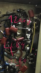

    image.jpg Em có cái ampli El84 SE. Có 6 cái tụ loại này Giống nhau. Em khong biết tụ nào là tụ nối tầng. Mong các bác chỉ giúp em. Và đọc giúp em thông số tụ để em biết đường mua. Và nên mua loại nào a? Mong các bác giúp em!

    Tụ này là 0,022uf hoặc 22n-điện áp 630v, sai số 5%

    Bác cho hỏi con tụ này làm tụ nối tầng có ra gì ko a?

    Bác cứ xem con tụ nào nối vào chân số 2 của đèn EL84 thì là tụ nối tầng, ngoài ra các đèn pre như 12ax,at,au thì các tụ vào chân g1 ( chân 2,7) và chân anod ( chân 1,6) là tụ nối tầng, hiện tại bác nghe cảm thấy ổn là ok rồi

    Dạ em cảm ơn bác. Của em là ampli el84 mạch SE. Em thấy có 6 con tụ như vậy cùng chỉ số luôn bác a. Ampli của nhật xuất mỹ. Em cũng không biết là tụ của nhật hay china nữa.
