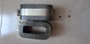

    Mua ít mà taobao thì ngại quá nhỉ . Chả là nhà có cặp c core 1.5cm x2cm dài bobin 7cm. Chả biết của thằng nào làm mà nhìn trắng như ngọc trinh. Phe thì mỏng mỏng hơn cái bộ thước lá mỏng nhất của mình. Mà rất dễ gãy. Mình thử lấy mũi dao dọc giấy khều xem phe mỏng cỡ nào. Gãy 1 mảnh ra sáng nhu ruột phích nước lạ thật. K biết chất liệu là gì.
    Tính quấn chock tải cho cái tube 7119driver cho 300b.
    Dang tính bí quá đục con tụ teflon nga ra lấy ruột mà lại sợ có hệ số dung kháng dung nhiếc gì đó .bác nào trải nghiệp rồi phát biểu cho em tẹo nhỉ.

    Lõi của @tepriu là lõi amophaus, nguyên nó là choke ac > cuốn opt pp thì tốt. Cuốn choke tái có dòng đc không lợi đâu!

    Bác có dùng khg, để lại cho tôi bộ FE này? Tất cả các phần tử như bác tả chỉ có 2 loại: Permalloy và Amourphous, đc xem là 2 phát kiến lớn sau thời kỳ Đức Quốc Xã :p:p:p 1945 trong lĩnh vực vật liệu từ ( khg phải phát minh ) dùng cho mạch điện 1 chiều DC là chủ yếu. Bác cho xem chút ảnh đc không? Phải dùng rồi mới biết giá trị của nó, " vật liệu mạng" nhiều lắm.
    Nếu tôi hiểu đúng thì bác đinh lấy lá teflon trong tụ kia cho ứng dụng của bác phải không? Ý kiến đó hay nhưng bác cần tìm loại tụ có chiều cao lớn hơn chiều cao bác định bọc lót để còn cắt phần thừa đi, còn chiều dài theo bản tụ thì yên tâm. Trc đây tôi hay dỡ tụ dầu Liên Xô để lấy giấy đã tẩm phủ dầu bên trong (Dạng tụ PIO ) để làm lót quấn OPT, mỏng và tụ nào 630V thì yên tâm mà quấn cho đèn to.

    Tụ teflon vỏ nhom 0,22 và phe này em nhặt nhà lâm Đen cũng 5 -6 nam rồi .
    Hôm rồi em đến nhà anh bạn mới lấy cái 300b audio note p3 silver chữ ký gì đó nghe phê quá. Seach chematics nó lái băng 5687 // khoảng 20mA. Em đang tính làm theo nó tải chock ,nhà có sẵn 7119 SQ phiến hộp. Xem ra mô ra tê gi k .
    Phe nó đây bên ngoài hỏi bụi bặm tí. Miếng phe phía trong vớ ra ánh sáng mặt trời chiếu vào phản xạ anh sáng như ruột phích nước

    Cục này của bác là AMCC - amorphous. Tôn này quấn OPT PP nghe rất hay, em cũng trữ một ít mà dạo này lười nghịch quá :D

    Có to bằng của bác tepriu không, bác? Với cùng lõi sắt, tính công suất SE và nhân 4 là ra công suất Max mà lõi đó làm PP bác ạ? Đúng AMCC- Amourphous không? Nếu đc để lại ho tôi bộ to to đi.

    Khg đc, ГM70 áp tối thiểu 1000VDC, lõi cửa sổ bé quá khg ổn đâu, dễ vị đánh lửa giữa sơ và thứ. rộng 32 và chiều cao quấn dây bao nhiêu, chiều rộng của sổ bao nhiêu mới nên động đến anh 1000VDC bác ạ. Vả lại nếu đinh làm PP cho ГM70 thì cảm nhận của bác về lõi đã phải khá lớn rồi. Amourphous khg có lõi lớn đâu.

    Cái này tôi nhiều, khg fải Amourphous, Silic nồng độ cao. Tôi nhiều củ khủng hơn nhiều, định làm bộ OPT Bassboots loại nhỏ mà có võ mới đã.

    Chắc chắn Amourphous mà bác. Em cầm lên không cẩn thận cái mảnh của nó găm vào tay kinh lắm bác ah. Mảnh mỏng dính sáng như dao cạo, rất giòn như gương. Silic đào đâu ra kiểu đó bác :D

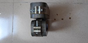

    Đây bác, cầm lên đã vỡ ra một mảnh như lam

    Ghê quá, đâm vào tay thôi xong :(

    Bác khen Amourphous có mà bằng khen « ngân hàng nhiều tiền ». Tôi nhiều lõi nhưng khg nhìn lõi tôi có là A vì trc nghịch nó rồi, khg giống thế.

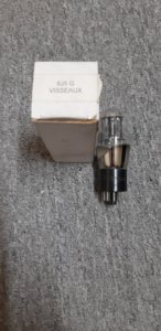

    Nhà có cái pre sài 6j5 này rồi nghe thích phết.
    Ngày đó minh mua 2cap .có 600k hay 800k /1 cặp .nghe hay quá .nay muon gửi mail cảm ơn mà k nhớ nick bác ấy chỉ nhớ bác chủ ngoài hn thôi
