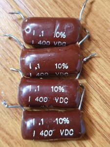

    Các bác cho e hỏi em tính thay tụ âm sắc nối tầng .1uf-400v em định thay cho amly scott 222c của e,và đặc biệt em nghe nhạc trước 75 thì em nên thay tụ hãng nào phù hợp ạ,và 2 loại tụ này các bác thấy có ổn không,em có hình ảnh 2 loại tụ này,nhờ các bác và ae đi trước chỉ giúp e với ạ,em xin cảm ơn các bác đã xem tin

    Hi bác .
    10 năm về trước tụ dùng chi nối tầng hiếm thì mới sài mấy ông cụ này .giờ thiếu gì tụ mới với công nghệ vượt trội .tội gì mà dùng mấy ông này ngom củ tỏi lúc nào k hay .

    Cái cực kỳ quan trọng của tụ nối tầng là chặn DC, dùng mấy tụ cũ phải có kinh nghiệm. Nhiều khi nó ko rò DC liền mà để chạy 1 hồi lâu mới rò, hậu quả là dòng lên cao quá làm đỏ plate ... đứt bóng hoặc bóng hạng trâu bò thì có thể bứt nguồn , opt ...

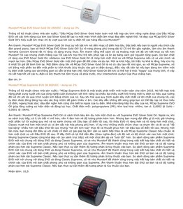

    Dạ em ơn bác đã cho lời khuyên,tiện đây e cũng tham khảo dùng tụ này có ok không bác nhỉ

    Amp hay hay ko nó còn phụ thuộc nhiều thứ khác, dùng tụ đảm bảo về kỹ thuật là đã làm amp hay hơn rồi, còn chất âm của từng loạithi tùy! Có thể với tụ mới giá cao hơn thì tốt hơn. Còn để chọn xem xem giá nên lựa áp chịu đựng cao hơn

    Dạ tụ zin theo máy của e thì 400v em lấy 650v bác ạ.em cảm ơn bác ạ

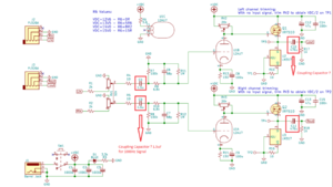

    Xin chào ạ, em muốn tìm tụ nối tầng 1.5uF cho mạch headamp chạy 12AU7 12V. Xin cho em hỏi là trên thị trường thấy có nhiều tụ xịn toàn 300-400V thì em có dùng dc ko ạ.

    Uf thì nên đúng,300v - 400v là bình thường mà bác

    Thanks bác ạ. Vậy cái chỉ số V chỉ cần cao hơn điện chạy trong mạch là được.

    Tốt nhất theo trị số volt của nhà sản xuất, họ tính toán hết rồi, còn cao hơn điện chạy trong mạch thì cao hơn bao nhiêu, có mạch khi bật nguồn áp dâng lên rồi hạ xuống, bác để ý thêm vụ này,

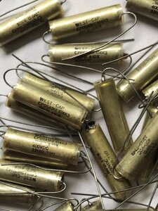

    Các bác tư vân cho em tụ nối tầng với ạ.
    Em đang dùng tụ Nga nhưng dải cao và trung hơi kém.
    Hôm trước thay tụ Spague có cải thiện dải cao và trung nhưng cứ lùng bùng không chặt chẽ. d42f63c1155b30e2d16f002c8e04480c.jpg IMG_20220709_094642.jpg d42f63c1155b30e2d16f002c8e04480c.jpg IMG_20220709_094642.jpg

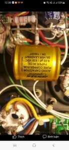

    AE cho hỏi tụ này có chiều âm dương không ? Tôi đấu tụ thế này có đúng không ? Shopee_9d70f92297349eca0b6bcfb8aae789a1.jpg

    Tụ này k có chiều âm dương nhưng nhà sx có làm dấu chiều tín hiệu đi vào là đầu có vạch đen đó .trên vnav có thông tin bác tìm hiểu lại thêm .
    Mà bác sài tube gì SE hay PP thấy loanh quoanh con tụ quá trời trở NHẬT....tảo thế. Trở tốt độ ồn nhiễu thấp cải thiện chất âm .

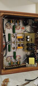

    Tôi dùng Cayin A55T mạch PP, 4 bóng 6550 Cayin, 2 12AX7 Telefunken, 2 12AU7 Mullard, 2 tụ nối tầng Jensen 0,22/ 630vdc. Nghe theo cảm nhận cá nhân, tiếng Bass hơi yếu, tiếng trung hơi mỏng. Mong muốn thêm tý bass và Mid dày hơn chút.

    Ai da .cái này trình còi như mình thì khó rồi . Lk tốt cũng chỉ cải thiện phần nào thôi .cái linh hồn opt là quan trọng nhất .nhớ ngày mới học đòi DIY làm luôn hẳn 300b se .opt nội đo 1 bác cao niên cũng có tiếng quấn . Xây rồi đập. Xong lại xây k biết bao nhiêu lần . Cứ nghĩ là do mình chưa có kinh nghiệm chán rồi cho nhập kho .Chỉ đến khi mua được cặp opt tango nắp vào mới phát hiện ra là mấu chốt là đây .
    Cặp cũ để kho sau thời gian dài moi ra tính phá lấy chụp làm chụp bộ nguồn .tiện thể đồng hồ đo thử đơn giản theo hướng dẫn của các cụ đi trước .thôi rồi còn lâu mới được như hãng.
    Kết luận OPT là quan trọng nhất .

    Để amp ra âm thanh tốt quan trọng nhất là mạch thiết kế như thế nào ! Ko phải chỉ là con tụ hay opt ... thôi đâu. Cái amp Cayin gì đó của bác trên theo tui nghĩ thay con tụ nối tầng gì thì cũng ko cải thiện mấy !
