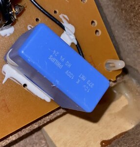

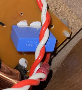

    79C97971-50C6-4129-92FE-6CEBFCEDA58C.jpeg 56B47668-34FC-4134-8028-6CFDEE10AA35.jpeg sẵn đây các bác cho e hỏi tụ có chỉ số như thế nào ạ
    trong phân tần loa onkyo d77rx e tính thay bằng 2 con mới mà ko biết nó ghi như vậy là chỉ số sao để mua.

    Tui thấy số 373 nghĩa là thêm 3 số 0 vào = 37000

    vậy mình thay thê bằng tụ nào đc bác

    Là tụ 0,037 nha .......

    cái ảnh trên là tụ 4mf, ảnh dưới là 10mf
