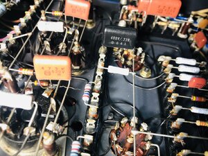

    Chào các bác, các bác cho em hỏi tụ TK VitaminQ dùng có ổn không? Em dự định thay cho mấy con tụ kẹo mà không biết thế nào. Amp của em nối tầng nó chỉ có 0.047uF nên với tụ hơi ít chọn lựa ạh!!

    Bác kiểm tra lại mạch xem chứ nối tầng sao chỉ có 0.047uF được nhỏ quá hơi vô lý. Tụ Vitamin Q em mua vài lần ở Tubedepot nghe thấy khá hay, nhất là loại có dãy số 196P, tuy nhiên áp chịu đưng hơi thấp chỉ đủ làm bán dẫn.

    Em chụp hình lên luôn nhờ bác xem giùm ạh. Mấy con TK vitaminQ em định lấy là của Nhật, shop đang có bán.

    Tụ cam của bác ghi 473k chứ có ghi 0,047uf đâu?

    Hai trị số này là một chỉ khác cách ghi thôi bạn

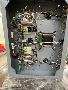

    Amly của bác cũng giống e chạy 4 tụ nối tầng cũng 0,047uF
    20250501_104735.jpg 20250524_164940.jpg 20250524_164954.jpg 20250524_164940.jpg 20250524_164954.jpg Các bác xem đúng k ạ? và nên thay tụ bao nhiêu uF?
    Tks
