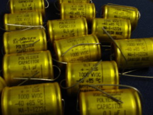

    TỤ JENSEN .1/1000V
    Tụ Jensen .1/1000V, một cặp giá khoảng bao nhiêu? mình mua ở đâu vậy các bác? Có cách nào để nhận biết đâu là tụ thật và tụ giả không các bác?
    Bác nào biết làm ơn chỉ giùm em. Xin chân thành cảm ơn!
    Phan

    Tụ Jensen 1000V coi bộ ở VN không có hàng, nhưng Murdorf thì có, bác có thể liên hệ Saigon hifi http://www.saigonhifi.com//sale/index.p ... d4025a9f85 là đại lý chính thức.
    Còn hàng trôi nổi ở các cửa hàng thì kể cả cửa hàng trưởng cũng không biết thật giả đâu bác.
    Ủa mà bác làm mạch gì mà xài tới tụ 1000V ạ ? theo em biết thì tụ cùng giá trị điện dungcái nào chịu được ít vôn hơn lại hay hơn đấy.

    JENSEN 1000V
    Bác Viagraless:
    Em post một số tụ Jensen 1000v để bác xem nhé. Em dùng tụ cao áp Jensen này để restore các ampli đèn vintage cổ xa xưa. Bác có bao giờ sử dụng máy kiểm tra độ tốt xấu của tụ để biết chất lượng tụ còn tốt đến mức nào một cách chính xác chưa? Các tụ này do em gái em là một audiophile, hiện đang theo học ở Dan Mach mua cho em đó bác. Vì restore vintage classic tube amplifier, đặc biệt là preamplifier và turner, nên em phải dùng tụ chuẩn.
    Phan

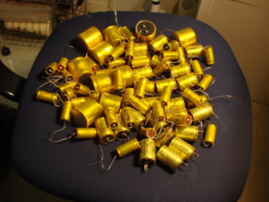

    Jensen 1000v. Phan

    JENSEN 100V
    Jensen 1000v. Phan
