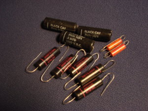

    Em nghe nói tụ GEN. INSTR. này chất lượng cũng ngang ngữa với Jensen, phải không các bác? Tụ này dùng để làm gì thì thích hợp nhất vậy các bác? Em có 2 con tụ cỏ này...
  8. phuongmyphan
    phuongmyphan Advanced Member
    17/2/09
    90
    Mấy con Spragues ai cũng biết là nổi tiếng về độ bền và chất lượng nhưng giá có rẻ hơn so với Gen. Instr và Jensen?

    1/ Các bác vui lòng cho em hỏi tụ nối tầng thường xài 0.47mf. Còn volt thì em thấy có bác xài 100v, có bác xài 400v. Vậy theo các bác, volt bao nhiêu là đúng? Càng volt cao âm thanh càng hay, hoặc ngược lại?
    2/ Cho em hỏi lại câu hỏi phìa trên: điện trở loại Vishay/Dale (Mehico) so với KIWAME (Nhật) cùng trị số thì loại nào tốt hơn? Em dùng trong Pre thì cần công suất khoãng bao nhiêu W là vừa?

    1) Tụ nối tầng ko cứ là 0.47 bác ạ, còn điện áp trên tụ bác thấy khác nhau là điện áp tại điểm làm việc cao thì cần tụ có áp cao hơn để ko bị đánh thủng. Đôi khi là do có gì lắp nấy. Em nghe nói cùng 1 loại tụ loại áp thấp nghe hay hơn loại áp cao
    2) Phải xác định được dòng (I) và áp rơi (U) trên con trở đó thì ra được công suất ợ: P=U*I

    @ bác Zede Tụ nối tầng phải có áp chịu đựng tối đa bằng với cao áp của tầng trước. Nôm na là bác coi B++ của bác bao nhiu thì mua tụ bằng hoặc cao hơi chút xíu.
    - Tụ chịu được cao áp phải có bản cực hơi xa hơn tụ áp thấp , đôi khi chất điện môi cũng khác nên chất lượng thường không bằng tụ cùng trị số/chủng loại mà áp thấp hơn.
    - Trở kiwame và vishay tiếng khác nhau thế nào thì tùy gu nghe chứ không nhất thiết, tuy nhiên trở kiwame ở vn có loại 2W vad 5W dễ làm ampli đèn hơn, trong khi dale/vishay làm đồ bán dẫn khoái hơn vì gọn và chính xác cực kỳ.
    Thân mến.
