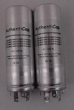

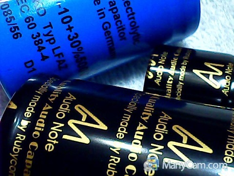

    Bác không nhất thiết phải mua " đôi, tam, tứ " giống y Chang máy đâu, đắt lòi. Trên thân tụ có kí hiệu hình vuông, tam giác, bán nguyệt ...tương ứng mỗi chân tụ cũng có kí hiệu như trên, ( Ghi trên miếng phíp..) tra thông số...Mua Nichicon, rubycon, epscos, Jensen, mudoff... Cái nào cũng được tuỳ theo túi tiền bác ạ... Mua về hàn vào là Xong phim. ( epcos xài cũng được) :mrgreen:
    Ampli đèn hãng mà Em chơi, điều đầu tiên về là Em vặt sạch tụ nối tầng, tụ lọc nguồn như của bác trên...chả cần biết nó còn tốt hay không tốt .50-60 năm rồi còn hay cái nỗi gì bác nhẩy,, sau đó đến trở ( thường ít khi hư )

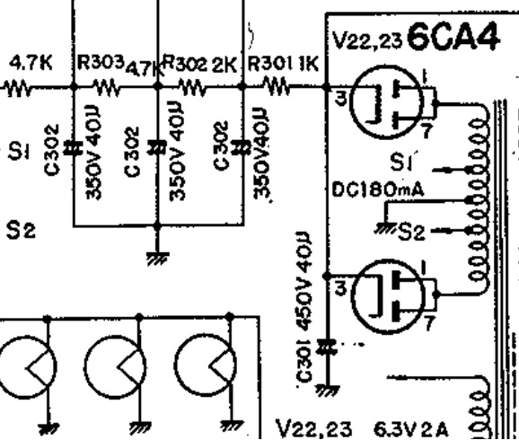

    Chiếc KW60 của bác đang dùng:
    http://www.hifiengine.com/manual_library/kenwood/kw-60.shtml
    Tụ lọc nguồn:
    Google...: có thể tụ lọc nguồn bị lỗi theo ảnh trên là tụ C302 (40+40+40/350V). Bác kiểm tra lại thực tế trên ampli xem có đúng không và tìm mua loại phù hợp (đúng thông số, kích thước không quá lớn, mức giá hợp lí...) để thay thế; khá nhiều shop trong VNAV có bán dòng tụ lọc nguồn thay thế tốt chiếc tụ 3x40uF/350V bị hỏng này. Vì C302 là tụ lọc cấp nguồn B2, B3... (không phải tụ lọc ngay sau đèn nắn) nên bác có thể tùy ý lựa chọn điện dung lớn hơn cũng không ảnh hưởng.

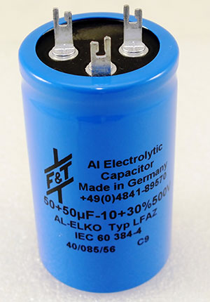

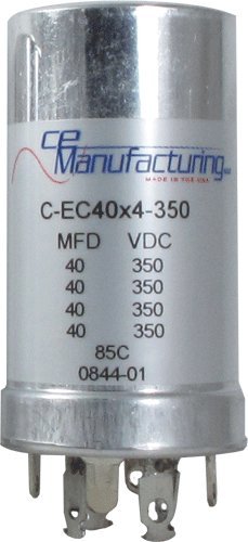

    http://www.amazon.com/CE-Manufacturing-350VDC-Section-Capacitor/dp/B004HGMJXE
    http://www.ebay.com/itm/CAPACITOR-CAN-50-50-50-50-F-350-VDC-McIntosh-C22-/380413379841
    Còn chiếc này rất nhiều shop trong VNAV có, bác làm 02 chiếc... yên tâm...
    Nếu bác chỉ nghe ban tối, nhất là đêm khuya, chỉ cần mở nhỏ thì tạm thời cứ để nguyên tụ zin nghe cho nó tình cảm, nhẹ nhàng (kiểu như xe bị nghẹt xăng vậy, đi chậm thì không sao, chạy nhanh chút là...).

    581
    Quá đỉnh nhưng giá chát quá

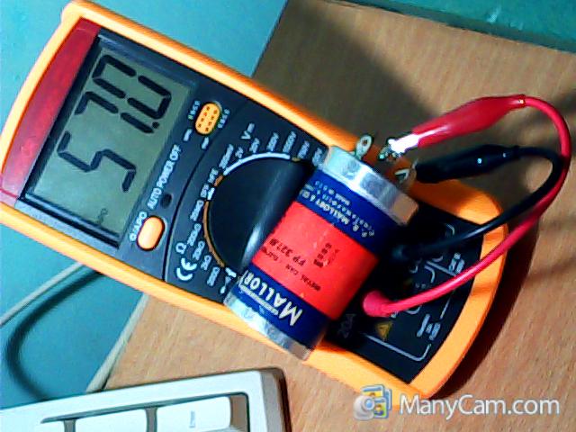

    Tụ lọc nguồn cũng gần giống bình ắc quy, bác chủ chắc là muốn zin... zin... nên ưu tiên chọn dùng loại cũ này! Tuy nhiên, vì tụ hóa nên chất lượng suy giảm khá nhanh theo thời gian, mấy chục năm rồi, khó mà tốt được. Vì thế, em sẽ luôn chọn tụ mới sản xuất gần đây nhất!
    http://vnav.vn/forum/viewtopic.php?f=46&t=85926&start=25
    Các bác thường thay tụ nguồn: Nếu khi đo kiểm một tụ nguồn nào đó, dòng rò đo ở mức điện áp đúng bằng điện áp ghi trên tụ có giá trị khoảng 5 mA thì theo các bác có nên sử dụng tụ này không?
    Tks
      File size:
      79,5 KB
      Views:
      486
  21. Pilab
    Pilab Advanced Member
    29/1/09
    1.732
    329
    TP ThanhHoa, VietNam

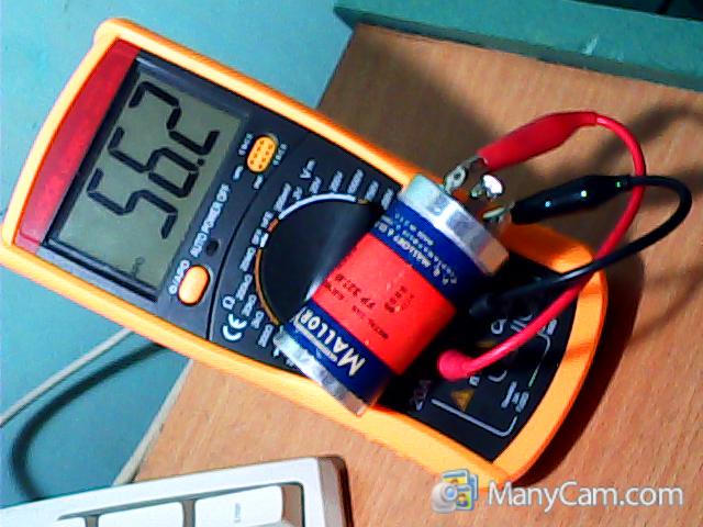

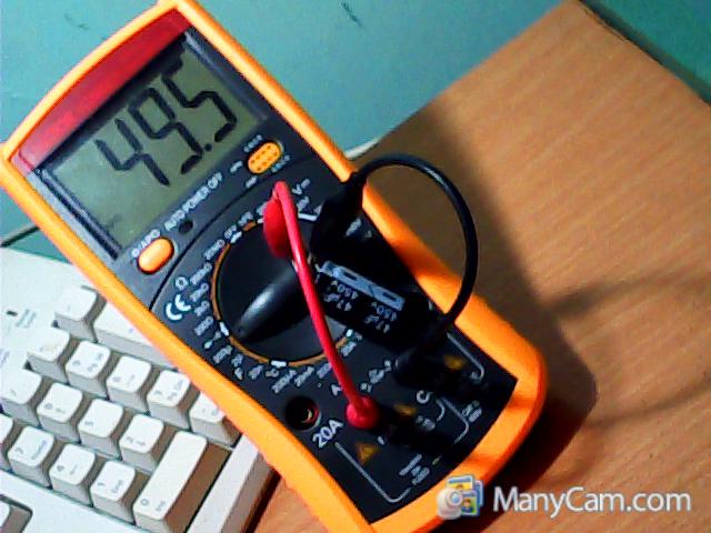

    Đo thử tụ mới 47 uF:
    sai lệch (49.5-47)/47= 2.5/47 = 5%.
    Đo thử tụ khác 40+40+40 uF:
    sai lệch (56-40)/40 = 16/40 = 40%.

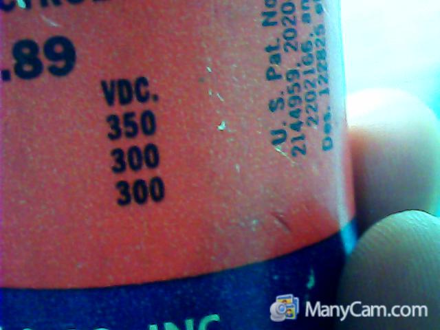

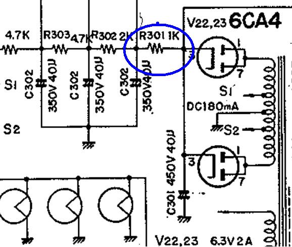

    thêm thông số về điện áp này nữa 350/300/300
    trong khi tụ nguyên bản yêu cầu 350/350/350; nếu điện áp thực tế trong mạch chỉ cỡ 300V thì không đáng lo, nhưng nếu điện áp cỡ 320V trở lên thì cũng bất an...
    Bác chủ có băn khoăn?
    Dù sao vẫn còn ... (R301 1K) nếu có rủi ro gì
    Điện áp thực tế 300/260/200 V vậy nên bác chủ yên tâm nhé!

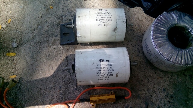

  23. Muihex
    Muihex Advanced Member
    8/7/12
    2.403
    14
    36 phố phường
    Quả lon bia này lọc nguồn sau đèn nắn ổn ko các cụ
