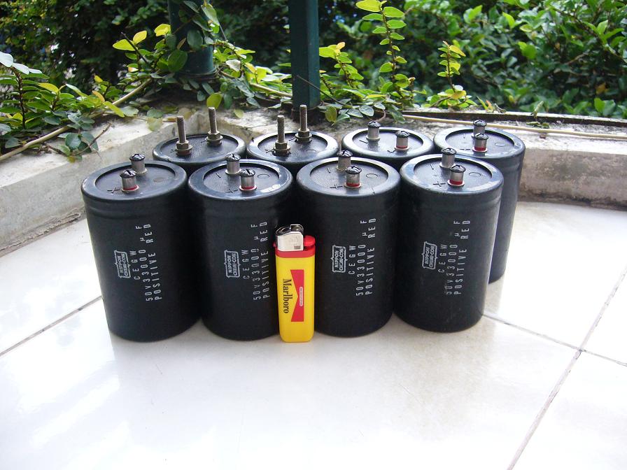

    Hồi nào đến giờ, em toàn DIY mấy cái Amp đèn với tụ Nichicon mua ở chợ rẻ rề ( có mấy ngàn )
    Hôm nay thấy mấy con tụ cho bán dẫn, thấy không mới, trầy xướt mà .... giá vẫn cao.
    Nhưng có lẽ cũng không cao bằng .... mua mới.
    Mời các bác có kiến thức cho mấy lời bàn tán ạ .

    con này bác rùm nhặt bao nhiêu 1 chú thế ah, bán dẫn tí xài vol cao 50V e dễ toi đây. cái này cho con tda hay lm thì hay đấy

    giá cả tí biết thế này
    Nichicon trugn quốc 10.000/63V 10k 1 quả
    Hitachi 47,000/63V 80k 1 quả
    Hitachi 47,000/80V 140k 1 quả

    Bác Rùm để cái ... máy lửa trong đám tụ là có ý gì nhỉ ???

    Mấy con tụ này mà lọc nguồn bán dẫn thì hết í rùi, để em nhìn rõ hơn cái :shock: Tụ càng to (điện dung lớn) thì càng tốt các bác nhi?Nhưng em thấy bán dẫn dùng tụ lớn và không thấy cuộn dây đâu, đèn thì dùng tụ nhỏ nhưng thêm cuộn dây nữa! hai kiểu lọc này kiểu nào hay hơn hả các bác?tụ lọc nguồn trong hai trường hợp này khac nhau như thế nào? các bác chỉ em với!

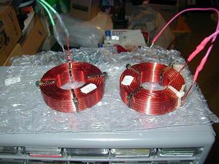

    Tụ càng to nhưng phải cùng trị số điện áp thì điện dung càng lớn. Có những tụ trông rất khủng nhưng điện dung chỉ cỡ chục uF vì nó có điện áp cao.
    Bán dẫn vẫn chơi choke (cuộn dây) như thường, nhưng hay dùng loại choke lõi không khí (air choke), cái này nếu ai cầu kỳ phần nguồn thì chơi vô

    Đây là choke cho Aleph5, trị số của air-choke rất nhỏ tầm 2.2mH cho bán dẫn.

    Ti voi nói đúng rồi, phải tính được dòng tải choke rồi mới chọn được cỡ dây cuốn.
    Để làm chocke cho Aleph 5 thì chọn dây cỡ 1,6mm là đủ.
    Có cái link này để tính toán cuộn cảm lõi khí rất tiện lợi: http://www.dpg.devry.edu/~akim/new/inductor.htm
    Để có 2,2mH; cuộn bằng dây 1,6mm (14AWG) với đường kính lõi khí 2,5cm; chiều cao 2,5cm thì cần 100feet dây (khoảng 30m); quấn 13 lớp; mỗi lớp 16 vòng. Kết quả: được 1 cuộc chocke có đường kính ngoài khoảng 7cm, cao 2,5 cm và nặng gần nửa ký.
    To như một lát táo tây!

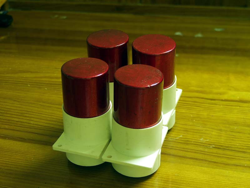

    Bác Rùm này kiếm được bộ tụ ngon quá bộ tụ này mà làm Aleph 5 or 3 thì hết ý

    Cái gì đây??? :shock:

    Oái, 4 em tụ của bác Sóng Xanh son phấn vào nhìn như gái Hàn Quốc 18 đôi mươi ấy, quả này 4 em này phục vụ ông anh class A Aleph thì chắc là sướng lắm đây!!

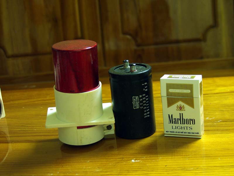

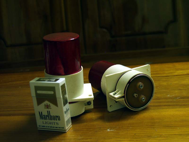

  25. Rumbeng
    Rumbeng Advanced Member
    2/12/05
    3.139
    32
    P.Phú Mỹ Q.7 - TP HCM
    Mông má .... tụ tị :lol: :lol:
    Bác có xé bỏ cái lớp áo đen không ?
    Về mặt kỹ thuật thì áo đỏ với áo đen thì nó khác những gì ngoài mặt ..... màu mè ?
