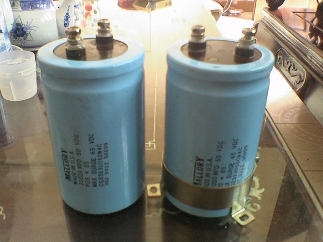

    Cặp tụ khủng đây to như lon coca, các bác có ý kiến gì không

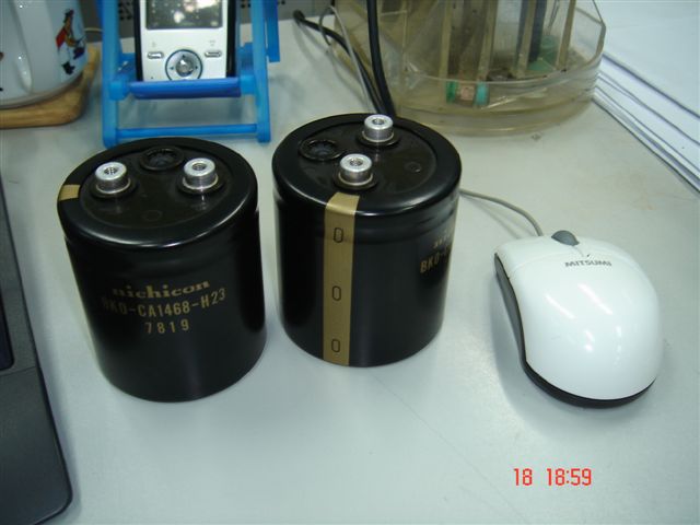

    Em cũng có một cặp tụ như thế này, nhưng của Western Electric.

    Hiện tại em cũng dùng cặp tụ giống như thế này cho DOZ. Nhưng là 37.000uF , 85VDC. Cặp này của đế quốc Mallory dùng ổn lắm. Nếu bác Hiệp muốn chơi Aleph thì phải giã khoảng 8 quả tụ như thế mới ổn 8)

    Em không xé bỏ lớp áo đen vì đó là loại tụ khác, có vỏ bằng nhôm không bọc plastic.
    Về mặt kỹ thuật thì áo đỏ không khác gì áo đen.
    Về mặt âm thanh thì áo đỏ khác áo đen với điều kiện nắp trên của amply bằng kính hoặc mica trong suốt. :lol:

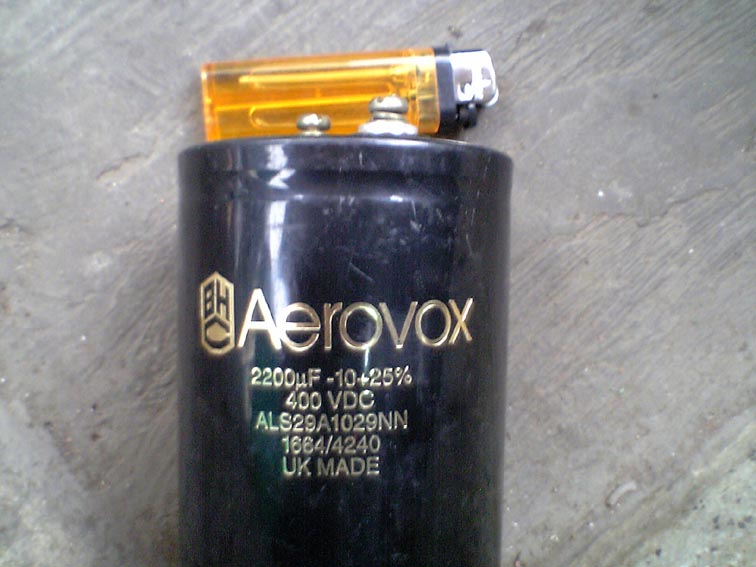

    Các bác cho em hỏi tí, cặp tụ này thế nào ạh?

    Ngon quá . Chỉ tội lắp cho bd thì kích thước hơi to vì điện áp tới 400VDC lận, mà cũng chỉ có 2200uF thui.

    Úi, cặp này mà dùng lọc nguồn cho amp. đèn thì... thèm quá :wink:

    Tụ nay đúng là chỉ làm lọc nguồn cho AMP Tube thôi.
    Còn đối với bán dẫn thì điện áp quá thừa trong khi đó thì điện dung thì quá ít. VD: Để lắp 01 con Aleph 5 cần tụ lọc nguồn tối thiểu cũng khoảng 120.000 muy nếu lắp tụ này thì phải cần đến cỡ 60 quả (kinh chưa)

    Bỏ m... em rồi, chọn mãi mới được 4 chú 22000uF - Mà Aleph5 chơi những 100 000uF/Channel.
    Có chú ClassA nào ăn ít tụ không các bác ơi??? :D
