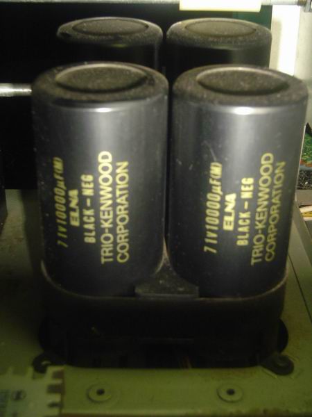

    Tụ ELNA - kenwood
    E dự định tháo mấy con tụ này trong amply kenwood ra nghịch để lắp amly MOFET chơi, không biết con ELNA của kenwood có tốt không mà vẫn thấy vỏ đen, chữ vàng, nhờ các bác đánh giá giúp.

    2 Con tụ này dùng cho bán dẫn có được không ạ???

    Tụ nguồn bán dẫn có tuổi thọ khoảng 3000 giờ , với các tụ nguồn tháo ra từ amp cũ thì đã qua 1 thời gian sử dụng rồi. Tốt nhất là các bác kiếm tụ nguồn mới. Nhưng mua tụ mới dung lượng lớn cho amp bán dẫn thì quả là khó kiếm ở VN. Dùng tụ tháo máy cũng là một giải pháp, khi có điều kiện kiếm loại mới vậy. Bác 6piHue-audio cứ dùng mấy cặp tụ Elna đó đi, em thấy cũng tốt đấy.

    Đó là loại tụ tốt đấy , nhưng vì đã cũ cần đo lại bằng đồng hồ kim . Nếu đảo chiều que đo mà điện trở cách điện đều lớn cỡ hàng trăm Mohm thì dùng vẫn rất tốt .

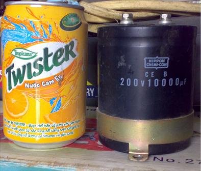

    Các bác cho em hỏi tu này co dung lam loc nguon duoc ko ah . Nó to nhu chai nước khoáng nhỏ vậy

    cái tụ này dùng cho tube thì ổn ah, dùng cho bán dẫn thì em nghi lắm :)

    em thấy nó to quá , em còn có loại 5600ufd/450vdc
    giá khoảng 50k mua duoc ko bác tivoi

    anh định gắn tụ này cho con ampli dì ah? tụ này rã trong các thiết bị công nghiệp ra, mà mấy móc trong nhà máy thường xài ở mức độ cao, khi mua cần kiễm tra kỹ chất lượng ah
