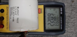

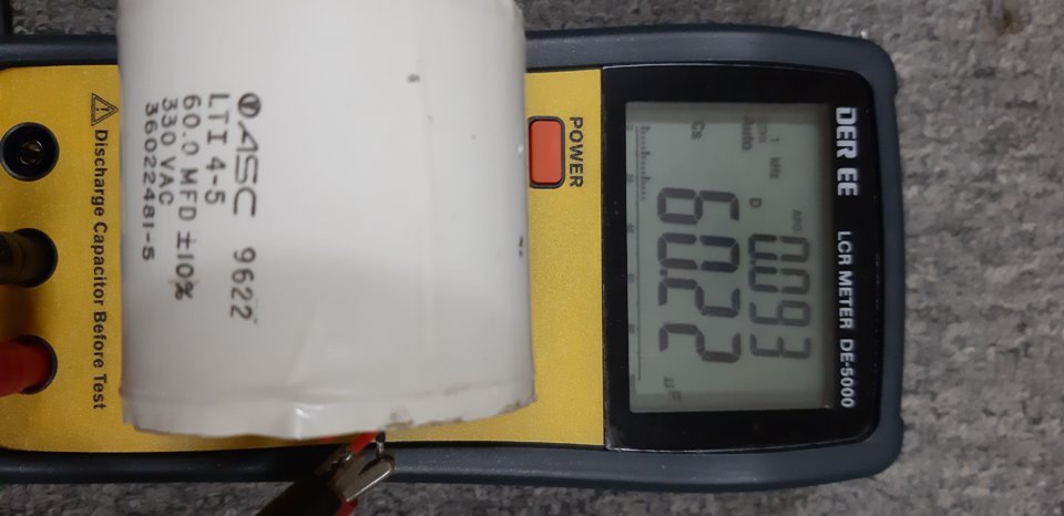

    Tụ này của bác lập di, khg gặp trên thị trg và là tụ cho xoay chiều, về lý thuyết nó thoát kathode trút bỏ hồi tiếp âm Audio tốt.

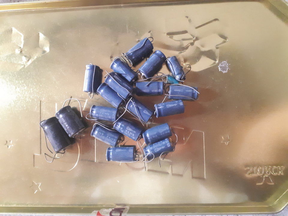

    Tôi khg có ý tranh luận về việc cảm nhận, nhưng tôi thực sự tiếc và có phần thất vong khi mua ELNA cổ Nhật xịn như ảnh, tôi thấy rõ tụ bên tay trái ảnh 1 của SME 470, 1000, 2200uF nó đẩy bass âm cũng ngang ngửa ELNA.

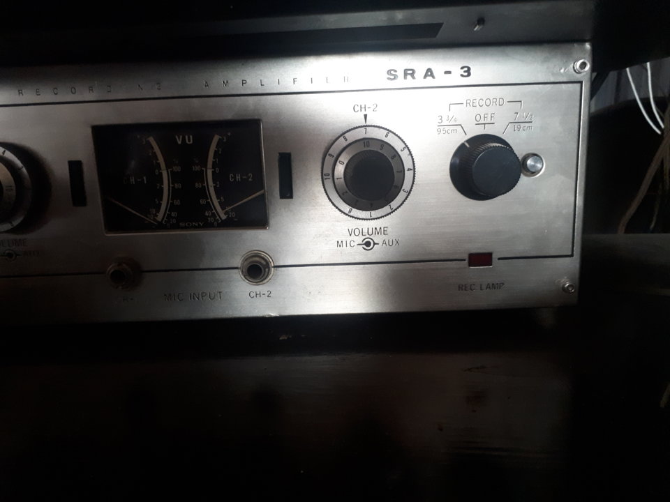

    Còn ảnh dưới tụ NP Trung quốc làm trong pre SONY ERA 3 tại vị trí G2, trút hồi tiếp âm chả kém gì tụ Nhật tôi mod bỏ đi.
    Ảnh thứ 3 làcon tụ TQ tôi đề cập. Tôi hoàn toàn chia sẻ niềm vui các bác đã có cảm nhận sự khác biệt khi các bác tráo rút và khg hề có ý tranh luận.

    Nó là tụ hãng ASC .
    Em chưa thử nó làm thoát ktot 300b .lên cũng muốn có thêm kinh nghiệm học hỏi .còn làm lọc nguồn cho cái pre audio not M2 regular nha em thì em khẳng định vô đối rồi .ngày xưa may mắn em mua được 10 quả của bác vũ da nang

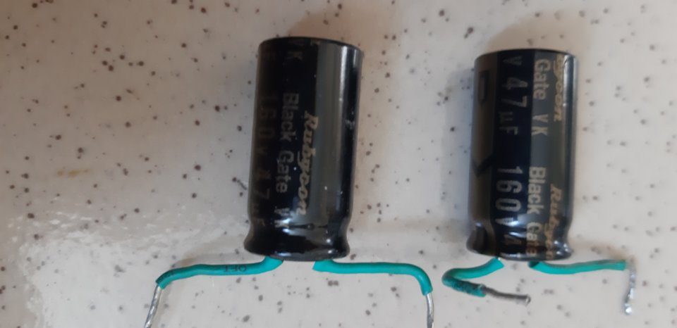

    Tụ của em nó vậy mà . 2 quả trong 1 túi nilong .chân cẳng sáng choang thế nầy mà bác . 300b nhà em tháo 2 con rubycon này ra để gắn con 2 đầu màu tím này vào đó bác .
