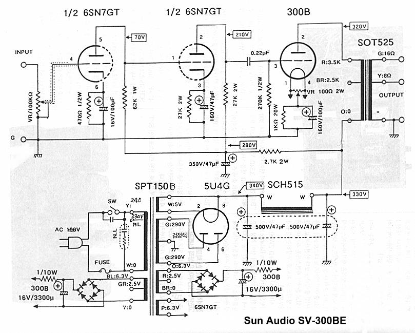

    Em xin được post một sơ đồ mạch 300B để các bác vừa trao đổi vừa để anh em học tập cho tiện ạ.
    Có 3 tụ thoát cathode: 2 tầng Pre 6SN7 và 1 tầng công suất.

    Tụ thoát nên chơi ko phân cực tiếng sẽ tốt hơn phân cực khá n [emoji16][emoji16][emoji16]
