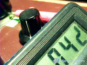

    áp K là 42 V

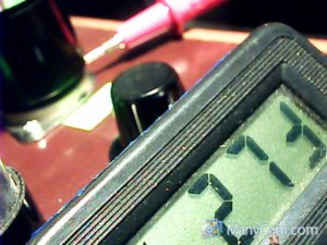

    áp A là 275 V

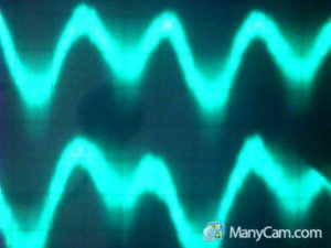

    bỏ đèn đầu, lối ra loa 20 mV/div

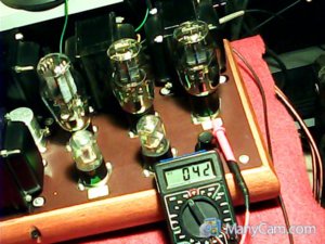

    Áp tại chân K (trở thoát 1K)
    Áp tại A

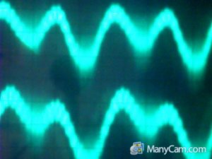

    Hum ngõ loa 20 mV/div (không lắp đèn tầng đầu, đốt tim AC)

    Nhìn vào sóng ra như hình thì em nghĩ OPT anh quấn ko đạt rồi.
    Vế phần trị hum&noise có hẳn 1 topic riêng nói về vấn để này. Nhưng tựu chung là do đi mass và tụ lọc ko đủ. Anh nghiên cứu lại thử xem
