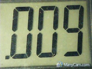

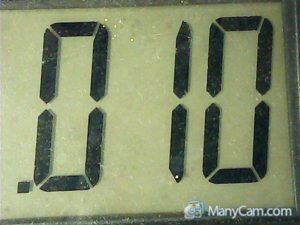

    Vẫn đốt tim AC, có giảm thêm vài mV?
  3. thangfjri
    thangfjri Advanced Member
    1/6/09
    372
    23
    OK, chúc mừng nhé, như vậy bạn đã vượt 1 mốc dưới 10mV nhiễu đốt tim AC cho đèn DHT rồi đó. Vậy là chuyện có thật ngay tại Việt nam đâu cần phải đi tìm đâu trên mạng rồi phải chứng minh này nọ. Tôi biết trước thế nào bạn cũng đạt được vì bạn vừa đọc lỹ thuyết, vừa học hỏi và gạn lọc kinh nghiệm và cuối cùng bạn có thực nghiệm 1 cách nghiêm túc say mê. Tôi đã xoá 1 post từ lâu cho tập trung.
    Bạn thật chú ý căn chỉnh cái opt cân đối 2 bên bằng cách vừa siết vừa cặp đồng hồ henry sao cho cân 2 bên kể cả có đập vỗ tương đối mạnh vào opt. Nguồn cũng vậy.
    Tìm mọi cách giảm hệ số khuếch đại tại bóng công suất, tăng bù hệ số khuếch đại tại bóng pre nhưng vẫn phải đảm bảo không méo và suy hao chấp nhận được ( tầm 3db-5db cho các dải max volume)
    Cố gắng tối đa chỉnh chế độ pre sao cho feedback bass trên catot bóng pre và công suất là nhỏ nhất và tốt nhất là không cần, trep thì thoải mái.
    Chú ý đường đốt tim đi xa hẳn đường cao ap nhất là đường đốt tim của bóng DHT đi ở 1 độ cao cách biệt với tất cả cách đường khác và có bọc giáp nối mass.
    Tôi hi vọng bạn sẽ đạt 5mV trong thời gian tới
