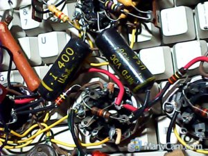

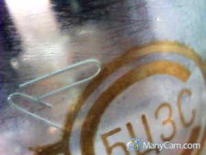

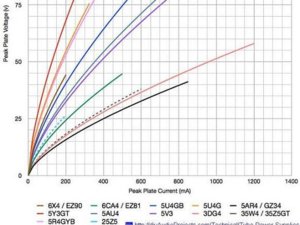

    Tụ lọc nguồn ngay sau đèn nắn chỉ 50 uF mà rụng luôn tim đèn 5S3C
  3. hoangphung
    hoangphung Advanced Member
    2/12/09
    1.687
    537
    hãng khuyến cáo chỉ có 4-8uf à bác ơi, ra nhật tảo kiếm cục nhôm moto 10uf 400v là được rồi.
  4. caoan
    caoan Advanced Member
    21/12/10
    2.782
    Chắc là do bóng kém rồi.... Em dùng 220Uf cũng không sao ( nhưng mà em dùng sau choke) :mrgreen:
  5. sonkho1
    sonkho1 Advanced Member
    14/7/12
    390
    đèn nắn Nga cùng lắm là 10uF sau đèn thôi bác ạ, trên 10UF nó đã đánh lửa rồi, còn sau choke thì bác tùy tai tùy tụ có trong nhà,nhưng em cũng dùng đến 100uF là tiếng cứng rồi. Bác chơi thêm trở thì sau tụ trở(mạch lọc P) thì táng tụ trị số to nhỏ để tang hoặc giảm B+ thôi ạ.

    Em chưa hiểu vì sao ngay sau đèn nắn Nga chỉ tăng tụ trên 10 uF là bị đánh lửa như bác nói? Tụ ngay sau đèn nắn nếu tăng giảm điện dung thì áp ra có thay đổi chút ít, vậy nên nguyên nhân gây ra đánh lửa trong đèn nắn chắc không phải do tăng điện dung của tụ?
    Tks
  7. caoan
    21/12/10
    2.782
    Em chơi đèn 47Uf vẫn không sao, nhưng chơi tụ nhỏ nhỏ khoảng từ 10 đến 30uf là đẹp....

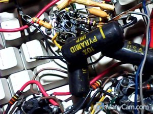

    Em đang tìm ít tụ nối tầng của Nga (tụ dầu loại rẻ), trước thấy mấy shop trong VNAV có nhưng giờ tìm không ra... Tất cả đèn: từ bóng nắn, bóng công suất, bóng đẩy toàn Nga nên cần tìm tụ trở Nga để tương thích cao... :)
  11. sonkho1
    14/7/12
    390
    bác vào trang Namdinhtube shop trong vnav có bán tụ CZM của Tàu Mao là phiên bản của tụ dầu Nga, nghe ngang ngửa nhau giá hạt rẻ có hai ba trị số, tụ mới nó chỉ thua K40Y9 và tụ Teplon của Nga chút ít thôi, nghe kĩ lắm nếu tai thính mới nhận ra đc

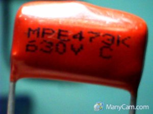

    TP ThanhHoa, VietNam
    Em qua mấy hàng linh kiện gần nhà hỏi mua tụ Nga thì chỉ có tụ cỡ 4, 5 uF trở lên và điện áp dưới 400V nên chắc không dùng được...
    Tạm thời sử dụng tụ kiểu này, sau khi hoàn thiện sẽ thay thế
    Trời ẩm... sấy lại như mới...
    Tks

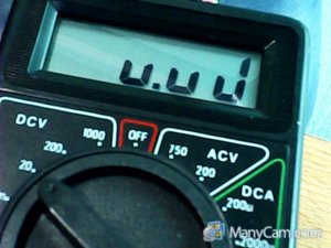

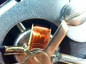

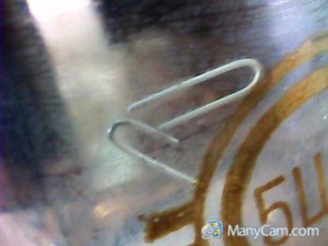

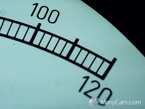

    Hôm nay em lại đo nhầm...
    và kết quả là đây
    Hỏng mất chiếc 830B :(
  16. caoan
    21/12/10
    2.782
    oh em cứ tưởng nó có cầu chì bảo vệ nhỉ, em cũng bị đo nhầm vài lần mà ko thấy sao.... :)

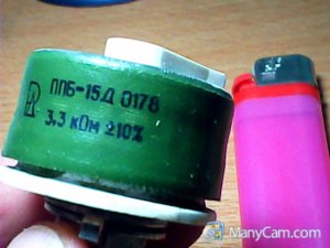

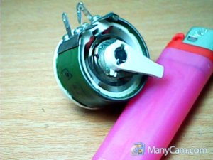

    Rồi cũng tìm thấy
    Tks bác Z đã vất vả đi mấy chục cây và vào tận trung tâm... Biến trở này thì yên tâm dùng khỏi lo HUM...
    Lõi nguồn hoặc OPT khá đẹp

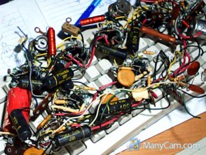

    Tạm dừng 2 tháng, hôm nay dạo thấy có mấy tụ trông còn khá đẹp, tuần sau em tiếp tục DHT SE

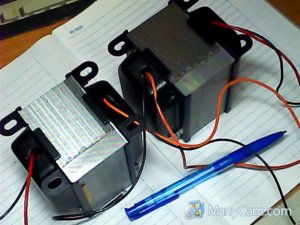

  23. Pilab
    Pilab Advanced Member
    29/1/09
    1.732
    329

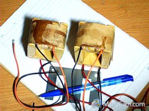

    Phòng đang rộng thế, có thêm một đôi nữa cũng có sao... :)

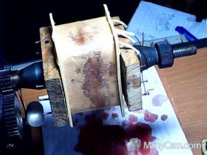

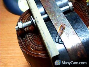

    Mặc lớp áo cho cặp OPT của DHT 6S4S SE

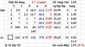

    Biến áp nguồn gồm các cuộn thứ cấp:
    + 01 cuộn 5 VAC dòng 3 A (đốt tim đèn nắn 5U3C);
    + 01 cuộn 6.3 VAC dòng 0.6 A (đốt tim 02 đèn 6H9C);
    + 02 cuộn 6.3 VAC dòng 1 A (đốt tim 02 đèn 6S4S);
    + 01 cuộn cao áp 600 VAC dòng 0.1 A (có CT).
    Tổng công suất thứ cấp cỡ 90 W.

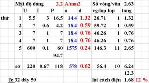

  24. Pilab
    29/1/09
    1.732
    329
    Dự kiến quấn nguồn trên lõi 32 x 50 với các thông số:
    Hoặc dùng 12AU7 và EL84 thay cho 6H9C thì dòng đốt tim của cuộn này cần 2.1 A (tăng thêm 1.5 A do mỗi đèn EL84 cần dòng 0.76 A):
    Xong cuộn sơ cấp 580 vòng, dây 0.55:

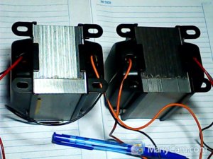

  25. My FB
    My FB Advanced Member
    9/9/06
    2.893
    692
    Phu Nhuan - Ho Chi Minh City
    Fe cho OPT nhìn hình em thấy không đồng nhất, mầu fe trắng ánh kim -> chất âm khó đoán :oops: ... :p
