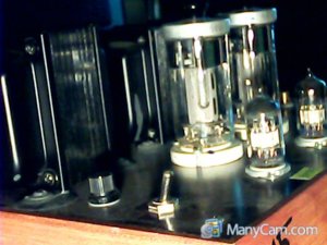

    TP ThanhHoa, VietNam
    Em thấy có ít linh kiện nên cũng đang nghĩ sẽ làm vỏ máy gọn nhẹ...

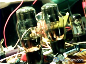

    Tạm thời em đang để thế này và nghe, âm thanh rõ ràng, có chiều sâu và khá thú vị

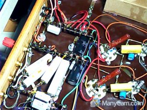

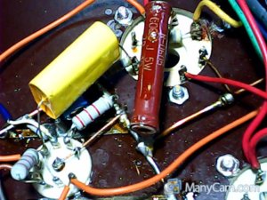

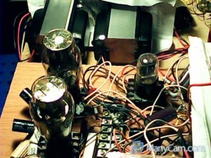

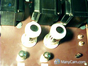

    Mượn tạm vỏ máy của GU50 SE để lắp 6S4S SE. Tổng thể ban đầu

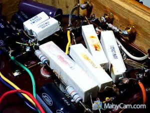

    Phần nguồn

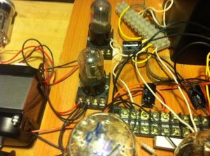

  24. Pilab
    Pilab Advanced Member
    29/1/09
    1.732
    329

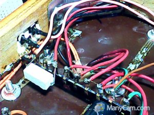

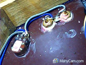

    Ngõ vào và volume
    Mạch 6N2P và GU50

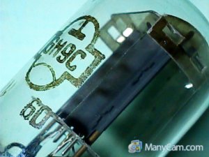

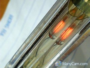

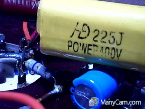

    Linh kiện quan trọng và có giá trị nhất trong máy

    Em lắp thử trước xem có tạm được không...
    Cặp bóng 6S4S giá hợp lí chỉ cỡ 1/3 - 1/4 cặp bóng A3... B4... 3B... nên rất phù hợp để trải nghiệm! Hôm trước em mua nhầm một cặp 6S4S fake (nguyên thủy là bóng 6B4G được in lại)... coi như chút học phí.
    Em vẫn đang dùng linh kiện và vật liệu loại phổ thông nhất để thử nghiệm... Sau này sẽ nhờ các bác khi cần nâng cấp.
