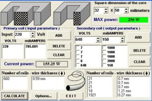

  3. Pilab
    Pilab Advanced Member
    29/1/09
    1.732
    329
    TP ThanhHoa, VietNam
    Em thì có suy nghĩ khác: Nếu OPT có bị chạm sơ-thứ thì áp một chiều cấp vào loa đúng bằng áp một chiều trên cuộn thứ cấp, nhưng do thứ cấp của OPT thường có trở thuần khá nhỏ so với loa vài chục lần nên dòng một chiều qua loa rất nhỏ, chưa thể làm hỏng loa được trước khi cuộn cao áp của nguồn hoặc sơ cấp của OPT bị hỏng.
    Nhờ các bác nên đã xác định được nguyên nhân nguồn bị quá nhiệt và cháy, em lại tự tin để tiếp tục làm lại nguồn. Tìm ra lỗi sai và khắc phục, hy vọng lần này không phải làm lại nguồn nữa (lần này làm lại mà vẫn bị hỏng thì... ).

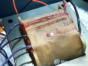

    Em ra dây xong, nhờ bác gần nhà khéo tay hàn được thế này
    Tks

  11. hoangphung
    hoangphung Advanced Member
    2/12/09
    1.687
    537
    em nhìn hình tưởng tượng mãi mới nghĩ là con virút gì á. không hình dung nỗi...

    Hàn ngoài thì không quan trọng lắm bằng cái đoạn bác ra dây trong biến áp ạ....

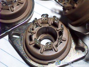

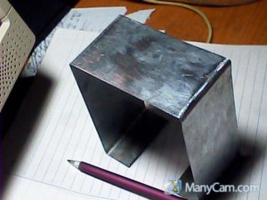

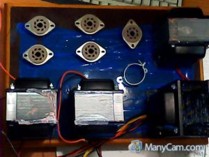

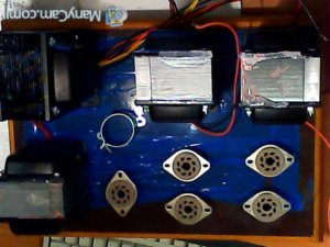

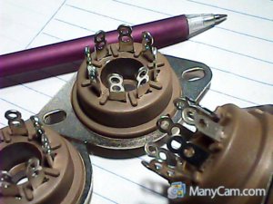

    Mưa, khung vỏ máy chưa xong, em mới mua thêm 05 chân đèn
  14. caoan
    caoan Advanced Member
    21/12/10
    2.782
    Chân đèn đẹp đấy bác à.... ở hà nội làm vỏ nhôm gập cũng đơn giản mà..... :)

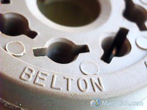

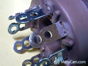

    Em chụp gần quá nên không thấy hết được

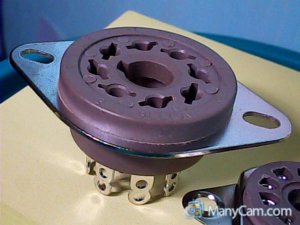

    http://coloredvinylrecords.com/blog/anatomy-of-a-good-turntable/

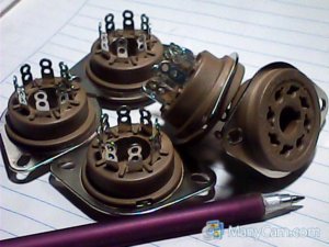

  16. gphu49
    gphu49 Advanced Member
    7/6/15
    422
    Q10,Sì Gòn, Việt Nam, Trái đât.
    kính bác.
    không biết bác mua chân này ở đâu mà nhìn độc lạ vậy ạ.
    thân :D

  18. My FB
    My FB Advanced Member
    9/9/06
    2.893
    693
    Phu Nhuan - Ho Chi Minh City
    Bác chịu khó ra Lâm "đen" Nhật tảo mua cả thùng cũng có :p
    Bác VintageTube khoe kỹ năng chụp hình đó, nhìn thật ngoài đời em nó chẳng giống "Kiều" như vậy đâu :D
  19. Pilab
    29/1/09
    1.732
    329
    Theo em cảm nhận ban đầu là tốt hơn đế sứ chân mạ màu vàng
  20. gphu49
    7/6/15
    422
    em nom sao trông mấy em nó giống bằng nhựa quá, em sợ đèn nó nóng lên lại bốc hơi cả không bác chủ.
    cài này ngon bổ rẻ hơn so với đế sứ, bác chủ lại khẳng định chất hơn đế sứ, chắc em lùng thử vài cặp xem sao ạ.

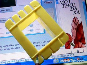

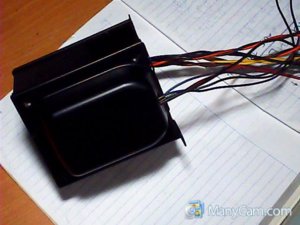

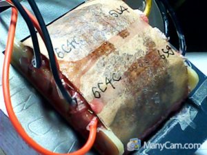

  21. Pilab
    29/1/09
    1.732
    329

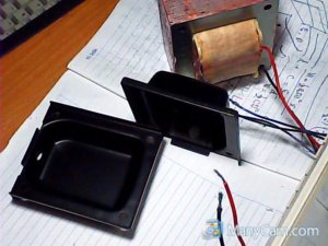

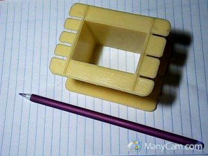

    Em đã làm xong biến áp nguồn
    Vào 220 V (cặp dây Đỏ - Đen). Ra cao áp có CT: Tím - Đen - Tím.
    04 cuộn đốt tim:
    - 01 dùng cho đèn nắn (cặp dây Vàng - Vàng);
    - 02 cuộn dùng cho các đèn công suất 6S4S (cặp dây Cam - Đen cho mỗi đèn);
    - 01 cuộn dùng cho các đèn 6N9S ( cặp dây Đen - Đen).
    Thêm lớp tôn mỏng bên ngoài.
  22. Pilab
    29/1/09
    1.732
    329
    Thêm bộ áo mới
    Nhìn xa gần được như hãng

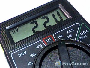

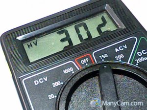

    Đo thử không tải: vào 220V, cao áp 300V + 300V.
