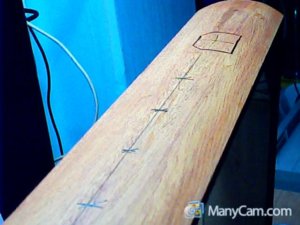

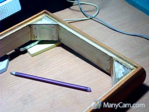

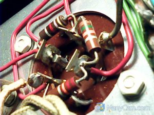

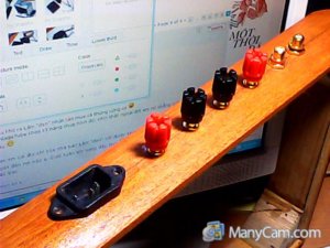

    Chuẩn bị khoan cắt chassis

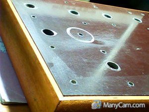

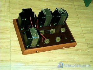

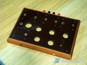

  3. Pilab
    Pilab Advanced Member
    29/1/09
    1.732
    329
    TP ThanhHoa, VietNam

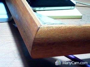

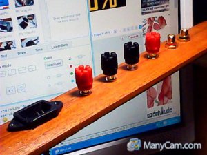

    Khoan, mài cả vài giờ chỉ được thế này
  4. My FB
    My FB Advanced Member
    9/9/06
    2.893
    693
    Phu Nhuan - Ho Chi Minh City
    Thời của CNC rồi bác ơi ....... :p

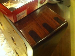

  6. gphu49
    gphu49 Advanced Member
    7/6/15
    422
    Q10,Sì Gòn, Việt Nam, Trái đât.
    bác gắn các mảnh gỗ với nhau bằng keo gì vậy ạ.
    làm sao gắn cái mặt nhôm vào khung gỗ vây đó vậy ạ :oops:
  7. truong_tran_van
    28/7/11
    3.042
    106
    Keo hai thành phần chắc bố đỉnh chỉ tách gỗ ko bao giờ bong keo
  8. My FB
    9/9/06
    2.893
    693
    Bác thông cảm, bản quyền của bác Tý voi nên em không giúp bác được
    Các mảnh gỗ ghép mộng bác ơi, không dùng keo, 4 góc bên trong có ke nhôm khóa. Bác Tý làm khó mấy bác thợ mộc bằng mộng cung tròn :p
    Mặt nhôm gắn vào khung gỗ bằng vít, Khung gỗ có hạ bậc bác ạ

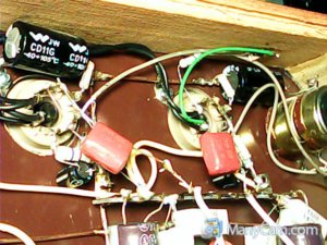

  9. Pilab
    29/1/09
    1.732
    329
    Em không mua chassis làm theo công nghệ CNC vì hai lí do:
    - đẹp quá, sau khi xong có mấy bác đến nghe và nhìn cứ bảo là đồ hãng chứ không phải em DIY... giải thích nhiều mất vui đi;
    - chi phí khá cao, nhiều khi hơn cả chi phí mua linh kiện, thôi thì sau này có điều kiện...

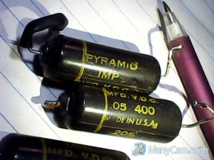

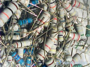

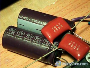

    Sáng nay em xin thêm mấy tụ nối tầng hàng tháo máy đang tốt
  10. My FB
    9/9/06
    2.893
    693
    Kinh nghiệm ráp amp từ bác Ngầu Ky là không báo giờ dùng đồ cũ ráp vì khi bị trục trặc mất rất nhiều thời gian để khắc phục. Cứ ráp kêu rồi tính :wink:
  11. eng.tuananh
    eng.tuananh Advanced Member
    26/11/08
    2.224
    503
    Ha Noi

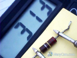

    Trị số có bé quá không bác? Kinh nghiệm của e là chơi SE thì nói không với tụ dầu, tốt nhất là PP

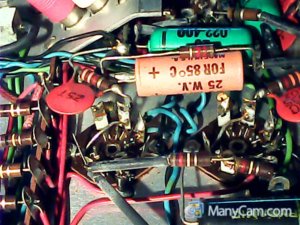

  12. Pilab
    29/1/09
    1.732
    329

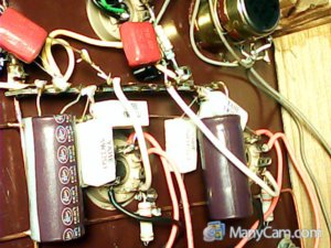

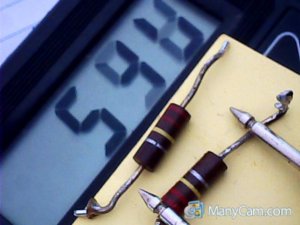

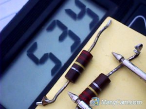

    Bác nói vậy nên em đo thử mấy con trở cũ (đỏ-đỏ-vàng) thì thấy thế này:
    giá trị thực tế lớn gấp rười và thậm chí hơn hai lần (540K/220K) trị số danh định. Đúng là chừa hẳn ý định dùng linh kiện xịn tháo máy.

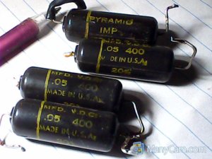

    Tạm thời em dùng 0.05 uF rồi thay đổi sau.
  13. huyvannd
    huyvannd Advanced Member
    25/10/12
    233
    Ý Yên - Nam Định
    Góp ý cùng bác, cứ hàng ngon mà dùng, đằng nào cũng phải nâng cấp. Đắt nó sắt ra miếng. Em vừa ráp 6b4g xong em biết :)

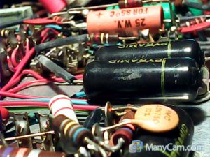

  14. Pilab
    29/1/09
    1.732
    329

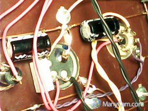

    Em lại phải mua thêm ít tụ, trở mới để làm rồi...
    Lúc đầu định lấy linh kiện ở đây
  15. Pilab
    29/1/09
    1.732
    329

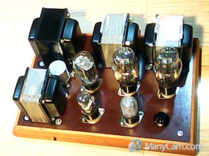

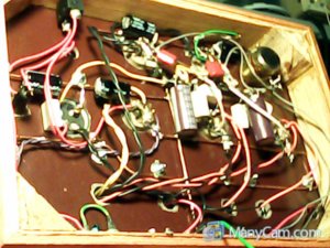

    Chiều cuối tuần, em qua shop linh kiện Hi-End mua ít trở xịn
    và chạy máy CNC xong mặt trên chassis
    từ từ hết năm chắc sẽ xong.

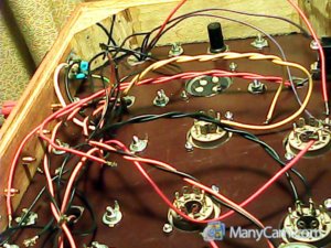

    P to P
    Lọc nguồn CLC
    Tầng đầu 6H9S
  19. Pilab
    29/1/09
    1.732
    329
    Tầng công suất 6S4S
    Ra loa
    Còn hơn hai tháng nữa để chạy thử và hoàn thiện 6S4S đúng thời gian dự định (2 năm) cho chiếc ampli DHT SE.

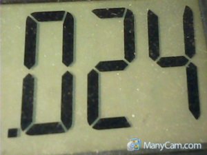

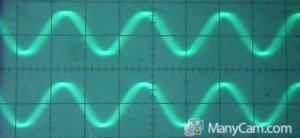

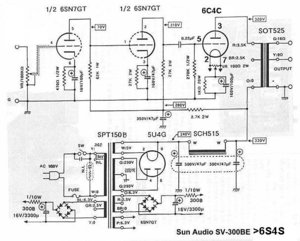

    Em lắp theo mạch của Sun, nhưng tất cả các đèn USA thay bằng đèn USSR
    Đúng tiêu chí: tập lắp để có chút trải nghiệm thực tế...
    Tụ nối tầng (2K/c) và tụ thoát catot (10K/c)
    Đo tại 1 kHz:
    + Gain (mB): 240;
    + Pmax (dW): cỡ 30.
    Ù nghe rõ (cách loa 2 m): ngõ ra loa 24 mV AC
  22. audiophile9002
    audiophile9002 Advanced Member
    1/3/09
    1.400
    Eo ơi ! Hà Lội fố..
    Chuẩn luôn! Ý em k phải khen bác bị ù cách 2m :mrgreen: , mà là thích cách tả ù bằng phương pháp đo & công bố hình ảnh, cái này phù hợp với những người chỉ có đk đọc mà k có đk ghé sát tai vào màng loa của bác.
    Rất mong bác Vin chia sẻ thêm, em hóng để học hỏi.
    Thân.
  23. quangngan
    quangngan Advanced Member
    24/4/09
    499
    32
    24mv AC . em đoán loa bác có độ nhạy khác cao ?
  24. Pilab
    29/1/09
    1.732
    329

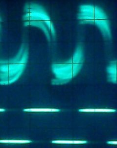

    Em đang dùng A7 Knon (136A + 808 8A + cros 500 + cab 825).
    Hiện 6S4S SE bị 02 lỗi vẫn chưa tìm được cách khắc phục:
    1. Mới bật lên thì bị ù lớn sau giảm dần, khi ổn định còn 24 mV ra loa;
    2. Vào vuông (1 kHz) còn ra thì mềm mại quá.
      File size:
      16,2 KB
      Views:
      73
  25. thienthanh
    thienthanh Advanced Member
    9/2/07
    2.948
    60
    Hạ Long - Quảng Ninh
    Sóng ra như thế thì nghe nhạc Sến chắc hay bác nhỉ :D
