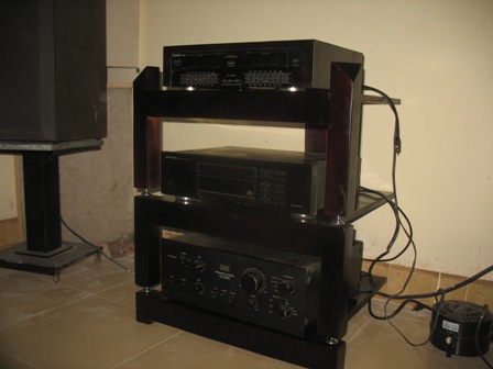

    Sau khi hoàn thành tác phẩm em đi đến một chân lý:
    Không có gì không làm được kể cả không có tiền nhưng biết động não một chút thì có thể làm được tất cả. Nước sơn này ăn đứt tất cả các loại sơn khác vì đã được sử lý chống xước. màu hơi tối vì chọn màu Nho tím- nếu chọn màu gụ thì OK hơn nhiều. Đây:

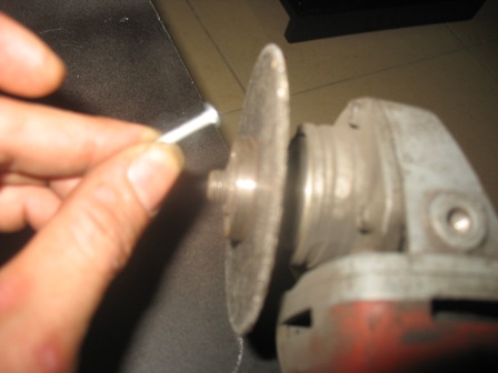

    Các bước để gắn chân đinh:
    Vì núm vặn cánh tủ có một con vít vì vậy tương kế tựu kế ta có một cái chân có thể chỉnh được. Thế thì cắt cái đầu vít đi.

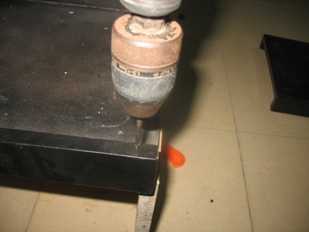

    Khoan lỗ:

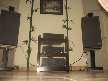

    Chân kệ chụp đủ sáng nó như này. Quả là đẹp- theo cảm nhận của em.

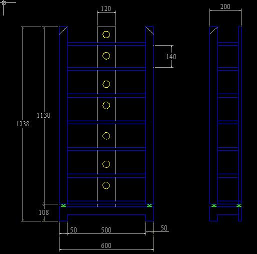

    vẫn dựa trên style của bộ kệ dự án tiếp theo của em là kệ để đĩa.
