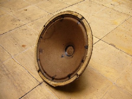

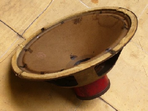

Đây là chiếc loa có được ( do trao đổi kinh kiện ) với 1 member ở SG Loại này 6 ohm , do USA sản xuất

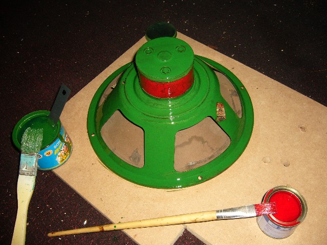

Chủ đề có vẻ ế quá ! Thôi tiếp tục vậy , dự định triển khai hôm nay, nhưng bận quá nên chỉ mới sơn phết lại loa cho nó giống .............. ALTEC
Hu hu , Hôm nay chợt nhớ ra , cái loa của mình cũ quá nên khôg nhận biết được đầu nào âm, đầu nào dương . các bạn giúp mình với !
Hic.... em mới xem vài kiểu loa, thấy nó có đóng cái dấu +/- lên cái đế nên chắc là loa còn thì chữ còn, riêng cái của bác thì không biết nó đánh dấu thế nào ? bác xem nó có đánh dấu màu đỏ lên chấu nào không ? nếu có thì là chân + , không có đánh dấu thì mình đoán mò bằng cách úp mặt loa xuống sàn, chân bên trái cho là chân - còn chân bên phải cho là chân +. Còn 1 cách nữa là phân biệt chân to và chân nhỏ nhưng cái nào +/- thì quên rồi. Trên là các cách xác định nguội, còn nếu muốn thử nóng thì lấy cái đồng hồ bật qua thang đo 1Ohm rồi chích vào 2 chân loa xem màng loa chạy ra hay chạy vào ? so sánh với loa mình đang sử dụng là biết ngay.
1. Nếu có dấu +/- hay sơn đỏ thì không bàn . 2. Cái vụ úp mặt thì về sẽ xem lại 3. Cái vụ chân to nhỏ thì ...........bạn Macao ráng nhớ thên tí nhể 4. Mục 4 coi bộ trí tuệ à nha ! Cám ơn bạn Macao !
Cái loa này hợp với EL34 nhà trẻ lắm đó. Nhưng màng loa màu nâu, đâu có giống ALTEC. Mua sơn về xịt nó luôn đi. Gmar.
Xúi dại, nếu sơn bằng bình xịt thì cái màng loa cứng ngắt, nếu muốn sơn thì dùng sơn nước, chỉ sơn lên phần màng loa và để cho khô. Làm vậy chắc cái màng loa sẽ chỉ nặng thêm vài gam và giảm độ nhạy đôi chút. Toàn bộ là lý thuyết suông, bác tin thì cứ về làm thử, nếu hư em không chịu trách nhiệm... heheheh
Tôi có cách đây bạn Rùm ơi. Bạn kiếm 1 quả Pin 1.5 volt ( 1.2 cũng được ). Nối lấy 2 đầu dây ra của củ loa, làm 2 màu đen và đỏ cho chắc ăn. Lấy đầu dây đen nối vào cực âm của quả pin, đầu dây đỏ quẹt qua quẹt lại với cực dương của pin ( nhớ chỉ quẹt qua quẹt lại thôi vì tiếp xúc lâu không tốt cho cuộn dây của loa). Sẽ có 2 trường hợp xảy ra : 1. Không nghe thấy tiếng loẹt xoẹt => Loa của bác đã tèo. 2. Nghe tiếng loẹt xoẹt phát ra từ loa, màng loa nhún nhảy . Nếu màng loa tiến lên phía trước ( ra phía ngoài ) tức là đầu dây đỏ là cực dương của Loa. Ngược lại, nếu màng loa tiến lên phía sau ( vào bên trong ) thì dây đỏ lại là cực âm của Loa. Chúc bạn đóng loa thành công !

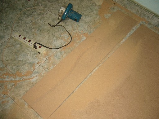

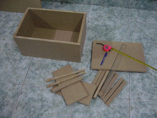

Sáng nay tranh thủ lúc phơi khô lõi biến áp nguồn . Tôi chạy ra ngã 4 Bảy hiền, mua 1 tấm MDF về ngịch . ( giá 190.000 + 20.000 vận chuyển ) Xin giới thiệu nhát cưa đầu tiên . À, tôi định đóng loa Center 25cm Fullrang ( đường kính kính vành 28cm ) Kích thước là ngang : 50cm , cao : 33.6cm , sâu 24 cm .
Hôm nay thừa lúc vợ về bên Ngoại, em lấy cưa ra hành sự ngay. kết quả như sau : tấm trước mặt : 50*30 tấm hậu : 42.8*30 2 tấm hông : 22.2*30 2 tấm đáy : 50*24 2 tấm trong lòng 15.5*30 8 thanh : 2.5 * 22.2

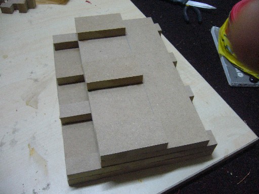

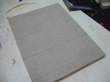

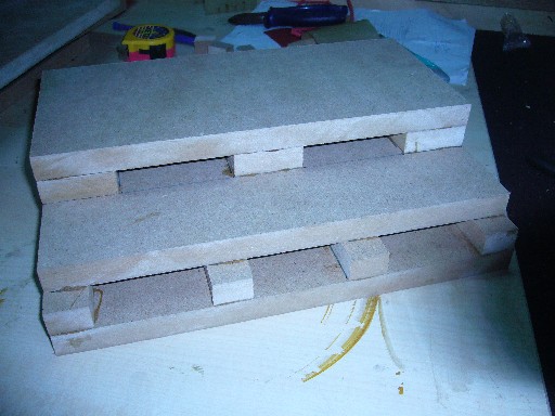

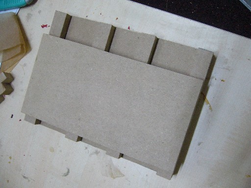

Khà khà, bắt tay vào việc , em thi công 2 miếng hông trước Đè miếng hông ra vẽ lấy mực và dùng keo "con chó " dán lên tấm hông mỗi miếng 4 thanh 2.5*22.2 cm; 2 thanh trong cách thanh ngoài 7cm và cách nhau 6cm.

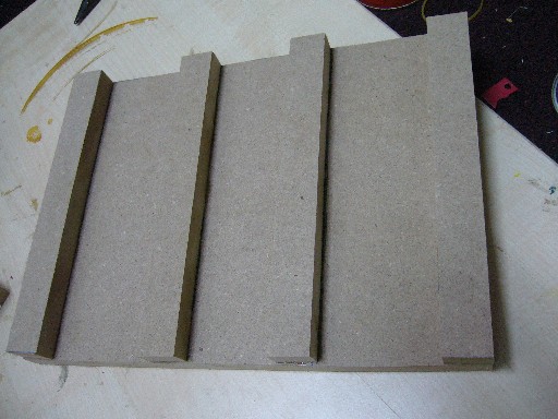

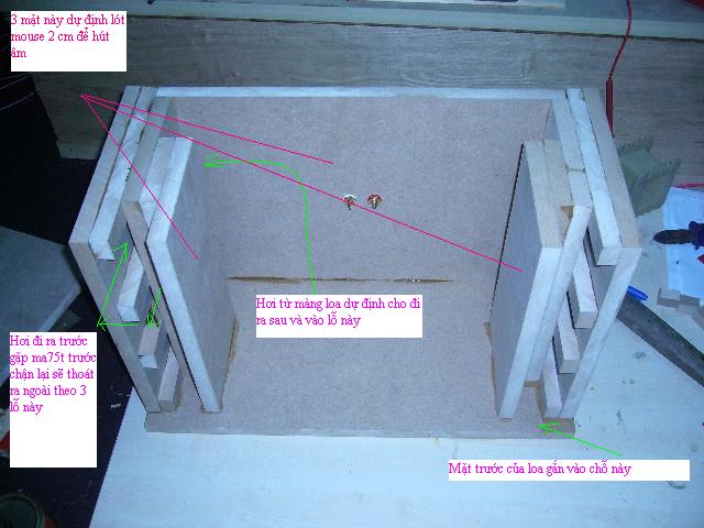

Xong rồi lấy tấm trong lòng dán thêm vào, lên trên 4 thanh ( tạo thành 3 lỗ song song ) mép ngoài cách 1.8cm để chừa cho miếng hậu .
Vậy là hoàn thành 2 cái hông cho loa center Khi hoàn tất khí sẽ từ loa đi về phía sau, tẻ ra 2 bên men theo 2 lỗ ra phía trước gặp mặt trước lại đi ra sau ( ra ngoài ) theo 3 lỗ .

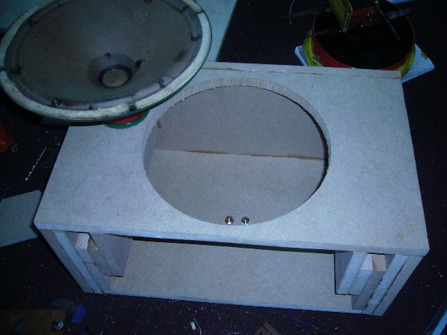

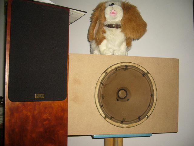

Đang ngồi quấn choke cho Bác Quangminh để làm cái dư6 án " EL34 10.000đ " thì chợt nhớ đến hẹn lấy cái mặt loa. Vào đến nơi thì anh thợ vẫn miệt mài , dễ mình đứng đó 2 phút mà anh ta không ngẩn mặt lên . Miếng gỗ vẫn để đó, chưa làm gì cả ( dễ có đây là lần thứ 4 mình đến mà chưa xong ) Có lẽ thấy mình đến thường xuyên quá nên anh thợ dừng tay với cái tay vịn cầu thang. - Tui làm liền bây giờ đây, bận quá Mình cũng nghĩ thế thật, Tết DL mà cũng làm . Nói rồi đoạn anh ta vơ lấy cái khoan , gắn cái mũi khoét 20mm , gắm điện và xoẹt xoẹt xong cái lỗ mồi . Anh ta cấy cái cưa lọng, tháo ra và xỏ lưỡi cưa ; mình chủ động tiến tới cầm miếng ván và giữa . U choa, chưa đầy 5 phút đã xong . Anh thợ lúi húi lại tháo lưỡi cưa . - Em cám ơn anh ạ ! phiền anh quá . ( miệng nói tay tui cầm cầm nó một cách mừng rỡ ) - Anh ơi , cho em gởi tiền ạ ! Mình lại tiếp khi anh ta vẫn lúi húi - Tiền bạc gì , làm giùm thôi . Anh ta trả lời . - Nhưng cũng phải có tí gì gọi là cà phê thuốc lá. Mình cố nài . - Anh ta quay lại và nói rõ : Đã nói là làm giùm , làm tí chứ mấy nhưng mà mấy hôm nay quá bận . Biết không thể thuyết phục được anh ta nên mình đành - Thôi anh làm giùm em điếu thuốc gọi là cảm ơn - Ừ , thuốc lá thì được. Thế là mình gút câu cuối cùng - Một lần nữa cám ơn anh ạ . Và ra về trong lòng cứ nghĩ về người anh ta - người thợ mộc làm thuê , làm việc cả ngày Tết và từ chối nhận tiền - chỉ lấy thuốc lá . Cuộc sống có những điểm hay thật . Về nhà, bôi keo và khẩn trương làm. Nhưng khi bỏ loa vào thì ôi thôi, chú thợ hôm trước lấy mực dư 1 cm nên bây giờ cái lỗ có d=27cm. Biết phải làm sao đây . Thôi, gác lại , làm bô hình báo báo các Bác .
Đề nghị bác Rùm làm lại cái mặt khác, vẽ lại kích thuớc đúng rồi ới em một tiếng, em sẽ giúp bác Rùm co cái mặt loa như ý.
Ơn trời , buồn ngủ gặp chiếu manh . Ngồi quấn choke mà cứ suy nghĩ mãi : vắt vít kiểu gì đây ?? Cám ơn Bác Nokia123a nha ! Sao hôm nay số mình đỏ thế ?!! " Em ơi mùa xuân đến rồi đó , lá là là la lả la là ...
Bác Rùm à sao không làm cái thùng Horn cho nó oách nhỉ, em thấy design có khó lắm đâu, cái center VDT cũng dễ đóng mà. Đợt tới em cũng theo bác làm 1 chiếc để xem phim đây, mua cái driver 6.5" rồi. À mà cắt cái Vanh tròn sao trong đó thợ không dùng mũi tiện vanh nhỉ, cắm vào đầu khoan là xong ngay, đẹp lắm mà chỉnh KT rất chính xác.
Trời , chơi thùng hỏn thì sợ nó to quá . Cái center hôm nọ Bác giới thiệu thì em thấy khó là chỗ chơi vát góc, nếu nhà mà có thiết bị thì cái gì cũng chơi. Con này chơi tạm thôi, mai mốt mua driver mới về chơi lại :lol: :lol: Gần tết rồi, khó tìm được chỗ nào nó tiện cho mình, chứ mấy trò này mà ra nhờ mấy anh chuyên loa thì OK ngay í mà . Bác cứ dự định trong năm 2006 này đi , em cũng phải theo thôi . À, Bác dùng Driver gì thế ?
Sau khi dùng "sự trợ giúp" của bác Nokia123a , em cũng đã hoàn thành 1 cái mặt mới với đường kính 25.5cm Dùng 1 hộp keo "con chó" 11K em cũng đã hoàn thành xong con Center cho Cinema để nịnh vợ ( chủ yếu là để cân bằng cái vụ : ông toàn làm Amp cho ông, mẹ con tui không có gì à ? ) Khà khà, hôm nào test nghiêm túc , em sẽ báo cáo kết quả . Vậy là trong nhà có thêm một món DIY nữa .
