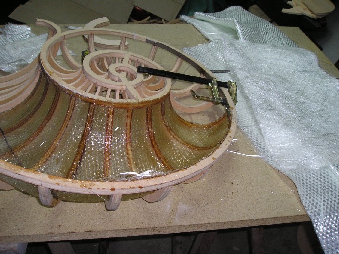

    Các bác cho em hỏi ,nó cho cái gì vào bên trong thế ạh ?

    Đấy là tấm sợi thuỷ tinh làm cốt cho Composite đấy bác To ui.

    Trong như tấm xốp bọt gói hàng.
    Con này tiền củ loa không nhiều (Treble SS, Mid, Bass- Seas Exel) nhưng cấu trúc và thi công thùng khó quá

    Tấm sợi thuỷ tinh đấy bác Cạp ơi, zoom ảnh to ra là rõ liền, trước e làm coposite toàn xài cái này...........ngứa kinh khủng

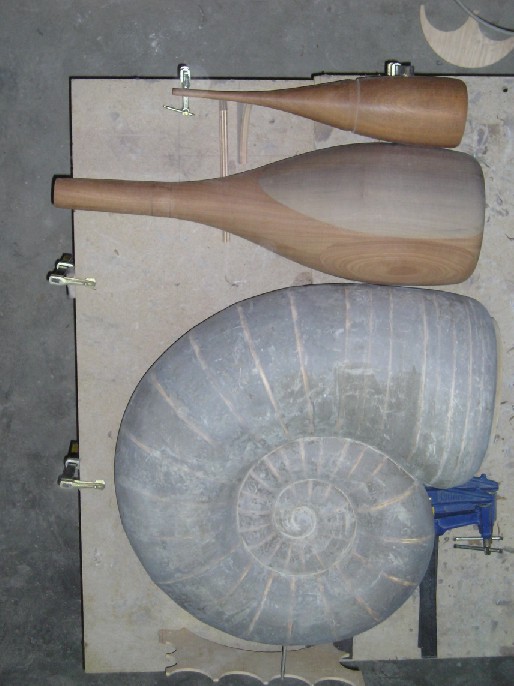

  22. CHU TEU
    CHU TEU Advanced Member
    30/11/08
    287
  23. CHU TEU
    30/11/08
    287
    Mong các bác chém em nhẹ tay vì biết trên này nhiều cao thủ
