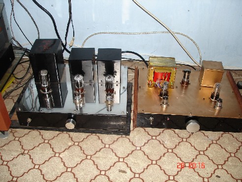

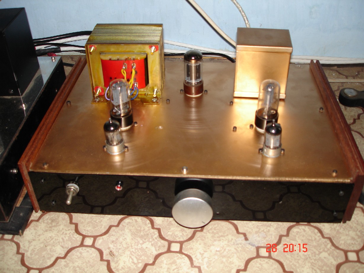

    Hình pre amply 6h1P & 6h8C
  24. HUNGHKQ
    HUNGHKQ Advanced Member
    6/12/05
    1.063
    Q.2
    Bộ amply 6L6 + pre 6H1P & 6H8C

    Phải tự quấn choke luôn cho nó .......... môn đăng hộ đối .
