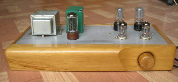

    Báo cáo với các Bác tôi đã hoàn thành em pre theo mạch của Bác TT03
    Trước tiên cám ơn Bác TT03 đã sáng chế ra em pre này.
    Cám ơn PhiNam đã hướng dẫn lắp ráp và đã tặng thêm vỏ và chân đèn cho dự án này.
    Qua thời gian chạy rà hiện tại nhận thấy chấy âm hay đều 3 dải , chi tiết.
    Qúa trình "rút ra cắm vào" nhận thấy như sau:
    Thay 6H8C và 6H1P = 6SN7 và 6DJ8 => dải cao nghe cảm thấy sạch hơn nhưng lại không ấm .
    Giữ nguyên 6H1P và thay 6H8C=6SN7 => sạch sẽ và ấm áp
    Hình của em nó đây các bác ạ:

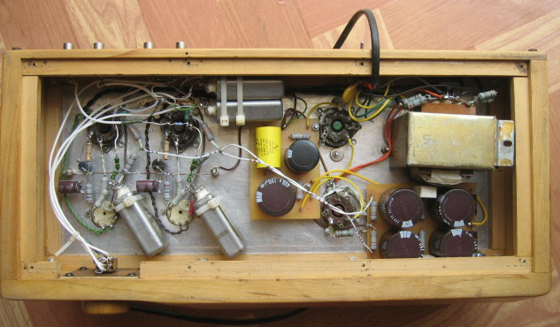

  4. nguyenstyle
    nguyenstyle Advanced Member
    15/3/06
    4.462
    Băng Nhà hát
    Đẹp quá ! chúc mừng bác
    À bác cho e hỏi 2 cái tụ mầu xám trói = dây thít là tụ gì vậy bác?

    Chúc mừng bác!
    Mạch này đưa vào chạy mô phỏng méo dưới 0,1%, trở kháng ra rất thấp nên bác có thể yên tâm phối ghép với bất kỳ Pow nào mà không sợ bị sai tiếng.
    Theo bác Dz-tronic thì B+ nên nâng lên trong khoảng 260 - 300V. Em đã thử nâng lên 270, thấy rất hay.

    Cám ơn các Bác đã có lời khen.
    To: bác nguyenstyle
    04 tụ trong em pre này tôi đang dùng là loại PYRAMID .5uf/600v

  8. Capricornus
    Capricornus Advanced Member
    2/12/05
    563
    Rõ ràng nhìn từ đáy là thấy 2 bóng, nhưng bên trên lại thấy cái hộp màu xanh . Không biết bác Manhtuong có thể giải thích rõ thêm không ?
  9. ThanhTruc03
    ThanhTruc03 Advanced Member
    5/12/05
    2.648
    Bên dưới có cục nguồn, trên nóc cũng có cục nguồn ???
  10. ManhTuong
    ManhTuong Advanced Member
    20/12/05
    816
    Biên Hoà-ÐN
    Thưa các bác tôi xin giải thích đây ạ:
    Cục choke của em pre này không có vỏ nên tôi kiếm được cái hôp màu xanh có chân cắm như chân đèn nên tôi nhét cục choke vào luôn nó là cục màu xanh đấy ạ
    Pre này cũng chạy 2 nguồn riêng, cục phía trên cung cấp B+và đốt tim đèn nắn. Cục dưới đốt tim cho các đèn còn lại
