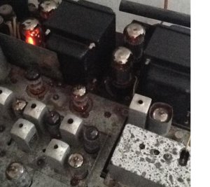

    em LÚA!!!mới toanh toanh,xách cái amply của ông dà sunsui 1000a bị hỏng ra nguyên cứu,giờ nó có tiếng như bị ngẹt mũi vậy,nếu lên bass là nó giảm tiếng xuống rât nhỏ mà củng kg ra bass,phần công suất đèn 7591*2 thì nó đỏ lưỡng nên giờ em mún giảm áp cho 2 bóng này được không!!!!!!đỏ chốt nên không giám bật!!
    Theo dự thiển cận của em, em nghĩ:
    1.Phần pre không đủ nguồn cấp nên tín hiệu mạnh chạy qua nó bị tụt không!
    2. Phần công suất 2*bóng 7591 nó quá nóng và đỏ(bật khoảng 4 phút im luôn)===>có thể do ngồn đốt tim hoặc cao áp tự nhiên bổng quá lớn không?
    3.do linh kiện củng đã gần nữa thế kỷ rồi nên em sợ các tụ điện nó có vấn đề.....
    (Áh mà nếu dùng nguồn vào biến áp nguồn thấp hơn(khoảng 150v thay vì 220) là đèn công suất kg nóng ,đỏ nhưng .....thế thì không đúng..vẫn không bass
    4.Nếu được, em rất đã khi biết bác nào đó ở Quảng Nam,Đà nẵng biết rành về vụ đèn điết này là em khiêng đi ngay! Em hỏi khan cổ rùi không có ai cả!,,,hic!
    Em đau quá các bác ạh!
    xin nhờ các cao thủ thương tình chỉ em vài cái em cho em dã tiếp em xin cảm ơn nhiều, khổ quá!!!!!!!
    Em chân thành cảm ơn các bác nhiều ạh!

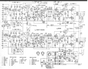

    Cho em xin đính kèm sê ma sunsui 1000A để các vị cao thủ tiện nhìn kê toa em nó giúp!em chịu không nổi!
    Một lần nữa em xin cảm ơn các bác nhiều!

    vị trí này đỏ trước rồi đến lược 3 đèn còn lại, rút lun 2 bóng( vị trí nóng đỏ nhất của 2 kênh) thì vẫn phát ra loa như thường.......?????xem như 2 vị trí đó không có tác dụng gì mặc dù đã đảo hết tất cả các đèn với nhau!!!

    Chào bác trước tiên bác lật amp lên tháo nắp dưới và tìm đến con biến trở 5K trên sơ đồ mạch tạo điện áp âm để chỉnh áp lưới cho bốn đèn công suất,bác chỉnh theo chiều ngược chiều kim đồng hồ nhiều nhiều rồi thử lại xem,nếu chưa được bác dùng đồng hồ đo điện áp âm của các lưới đèn cs như thế nào?có đủ âm từ 16-19 vôn không.chúc bác thành công!
