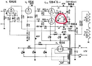

    các bác cho e hỏi mạch này có nên lắp ko ạ

    Tôi đã lắp không ù xì. Rất dễ, mạch điện rõ ràng.
    Bác nên lắp.

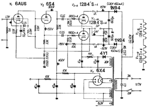

    em kiếm được 8 con 12b4a của GE rồi mà chửa biết vào việc gì? bác nào rảnh chỉ em xin cái mạch với ạ, thanks các bác
      File size:
      15,5 KB
      Views:
      141
  22. hoangphung
    hoangphung Advanced Member
    2/12/09
    1.687
    537
    Hình như schema này không cho auđio. Bác newbe xem lại.

    Mạch xuất trực tiếp 4quả/ kênh, ra loa bác ạ, em thấy có chữ SP mà

    Coi chừng mạch này nó đốt loa bác ạ, có thử thì lấy cái loa ti vi cũ thử cho chắc ăn
