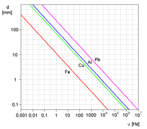

    Em có làm thí nghiệm trên 2 OPT, một quấn bằng dây đồng mạ Bạc nhiều lõi, một quấn bằng dây đồng . Trở kháng thứ cấp của 2 OPT này là gần tương đương nhau ~ 0.4 Ohm.
    Qua nghe thử thì OPT dùng dây đồng mạ Bạc cho âm thanh phần cao rõ hơn, OPT dùng dây đồng cho tiếng trép hơi dính 1 tí, phần trầm thì Em không nhận thấy sự khác biệt.
    Với thông số cho dưới đây thì ở tần số 100kHz thì độ dày lớp dẫn điện của Cu ~ 0.21mm, như vậy nếu dây quấn sơ cấp có đk lõi đồng lớn hơn 0.42mm sẽ bị ảnh hưởng bởi hiệu ứng bề mặt.
    Rút kinh nghiệm từ đây, khi quấn thứ cấp cho OPT thì bà con ta nên chịu khó dùng nhiều dây có đk nhỏ hơn 0.4mm cho đỡ mất . . . trép 100kHz :mrgreen:

    Vụ này hay đây, cứ nghĩ dây bé k ảnh hưởng ai dè 100kHz đã dính với dây 4.2mm rồi.

    0.42mm thui Anh ơi, làm gì mà lên tới 4.2mm lận :)

    Quấn OPT thứ cấp đa số không dùng dây lớn hơn 16 AWG, những OPT công suất lớn thường ghép song song nhiều dây. Đây 16 AWG có đường kính là 0.05" tức là khoãng 1.25mm, bán kính = 0.625mm.
    Từ đồ thị của WIKIPEDIA phía trên, skin depth của 70-80Khz khoãng 0.6mm. Nói như thế có nghĩa là với tần số dưới 70Khz thì dòng điện xoay chiều đã vào tới ruột của đây rồi. OPT mà có đáp tuyến đến 70Khz full power thì là nhứt rồi. Do đó có thể kết luận là trong giới hạn của audio, Skin Effect không phải là 1 vấn đề cần phải quan tâm đến (vì còn nhiều vấn đề khác cần ưu tiên quan tâm hơn). Chuyện dùng dây bạc để quấn OPT theo tôi chỉ là 1 thủ thuật marketing của 1 vài công ty nào đó thôi. Giá cả thì cao trên trời nhưng thực sự có hữu dụng nhiều hơn hay không thì khó mà biết được.
    Nếu để ý 1 chút ta thường thấy những biết thế trong high power Switching mode power supply loại tốt dùng 1 loại dây đặc biệt để quấn gọi là "Litz wire" đây nầy dùng cho mục đich giãm ảnh hưỡng của skin effect, nhưng chỉ xài cho những loại biến thế chạy từ 250KHz trở lên và có dòng điện ra cao đến vài chục ampere. Mấy cái SMPS dùng trong PC (ngay cả Server) có thể cung cấp dòng cao đến 20-30A nhưng người ta chỉ dùng loại dây thường vì tần số của mấy cái SMPS chạy khoãng 40-50 KHz thôi.
