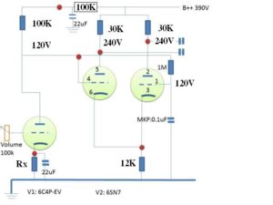

    các bác cho em hỏi giùm với, em dùng đảo pha long tailed pair như hình dưới, nhưng không hiểu vì sao điện áp đo ở các chân đèn 6SN7 lại bị lệch nhau: giữa chân 2 và 5, 4 và 1.
    như vậy có bình thường không, nếu không thì phải làm gì ạ?
  12. Viagraless
    Viagraless Advanced Member
    4/12/05
    5.592
    262
    Không bình thường được vì 1 nửa chú 6SN7 đang chạy lưới dương :lol:
    Bác đo lại dùm em coi cao áp cấp đúng 390V như trong sơ đồ không ạ ? vì rất vô lý không thể có chuyện sụt áp trên 2 con trở 68K nhiều vậy mà dòng tĩnh cathod có tầm 5mA mỗi bóng .

    Theo tôi nghĩ thì mạch của bác có 2 chổ sai.
    Thứ nhứt là bác nối chân sai. Pin assigment của bóng 6SN7 là 1,2,3 và 4,5,6 (Grid,Anode,Cathod). Bác xem lại schematic có đúng không.
    Cái sai thứ 2 thì bác chipmate đã nói rồi phía trên. Con triode phía bên phải không hoạt động được (AC mode) vì không nhận được input signal. Input tử ngỏ Grid đã bị 0.1uF bypass xuống ground, signal tử ngỏ cathode cũng bị by-pass xuống gound luôn bởi con điện dung song song với điện trở 5K.

    tks các bác, thực ra em chỉ sai khi điền số chân vào mạch để rễ nhìn thôi, còn thi công thì đúng. em cũng đã bỏ con tụ cathode rồi, nó vẫn vậy, và em cũng đã đổi 4 con đèn khác nhau, nó chỉ lệc cờ 1 V giữa các đèn nhưng lệch đều, 2 con trở em cũng đã tháo ra đo nguội, chính xác 68.3K
    điện áp vào chính xác là 389.2V và em tính toán theo cách của bác này:
    http://www.freewebs.com/valvewizard/dcltp.html

    Bác làm từng bước thôi.
    1-Tháo liên kết tầng thứ 2 ra khỏi tầng đầu. Bác đo lại DC anot đèn đầu(đèn pre đầu tiên ấy) nó phải vọt lên.
    2- Con trở catot tầng Driver bác chọn không hợp lý,bác tính lại dòng theo anot đèn đầu mà bác vừa đo được,em ví vụ bác đo được anot đèn đầu là 120V thì bác phải xem catot của driver cũng gần bằng nó,có nghĩa là catot driver có 120V,khi đó dòng tổng 10mA thì con trở catot cần dùng là 120/0.01 = 12K ohm/ 3W
    3-Theo cách tính trên thì dòng anot mổi bóng driver là 5mA + bác chọn áp anot = 2xáp lưới = 240V => Ra = (389-240)/0.05 = 30K/5W
    Tóm lại bác chọn dòng cho bóng pre trước sao cho nó chạy 1 mình nó thì áp anot là 120V
    Bác chọn Rk của Driver là 12K
    Bác chọn Ra của driver là 30K.
    => nó sẽ bình thường lại ngay. :D
    Cách tốt nhất là
    Chọn áp anot đèn đầu tiên = 1/3 nguồn B+
    Chọn áp anot đèn Driver = 2/3 nguồn B+.
    Lúc đó bác tính R theo các giá trị điện áp này.
    Còn tại sao phải chọn như vậy thì bác có thể coi lại lý thuyết mạch khuyếch đại classA,chỉ có cách chọn như thế thì tín hiệu ra mới đủ tròn cả 2 bán kỳ,đến khi méo thì nó méo cùng lúc 2 bán kỳ => khai thác tối ưu biên độ tín hiệu.

    Em vẽ lại cho bác đây.
    Bác điều chỉnh Rx sao cho anot nó đạt 120-130V là ok.
    Bác dựa vào đặt tuyến đèn để tính Rx cũng rất chính xác nếu đèn đó còn tốt.

    Mình thì thấy kỳ kỳ là sao có con trở 1M chận ngay lưới ?
  20. Ultraline
    Ultraline Advanced Member
    14/8/09
    4.757
    36
    Con R 1M này kết hợp với cái tụ 0.1uF sẽ lọc bỏ sạch AC chổ lưới ạ.
  21. minhhp6365
    minhhp6365 Advanced Member
    4/11/06
    3.205
    472
    Nhưng mà sao nó đứng trước lưới 1 làm cản địa trong khi lưới 4 hổng có? nó có làm áp ở lưới 1 và 4 khác nhau nên áp ở mấy chân đèn cũng khác nhau?
  22. Ultraline
    14/8/09
    4.757
    36
    Về lý thuyết là lưới không có trở kháng vào nên bác mắc nối tiếp con trở 1M thì đo áp 2 đầu trở vẫn giống nhau(do không có dòng qua trở).
    Nó buộc ngăn AC là vì cái đèn driver đôi này làm nhiệm vụ đảo pha nên tín hiệu phải đưa vào lưới 1 đèn,lưới đèn còn lại phải đấu mass phần AC(lọc bỏ AC ấy) khi đó thì tín hiệu qua đèn 2 bằng đường catot chung nên anot nó cũng có tín hiệu ra và ngược pha với anot bên kia. :wink:

    Em thêm:
    Thoạt nhìn thì biên độ tín hiệu ở 2 anode của 2 nửa bóng là bằng nhau.
    Nhưng thực tế thì dòng qua nửa bóng 2 bao giờ cũng nhỏ hơn nửa bóng 1.
    Do đó, nếu bác chọn trở anode bằng nhau thì biên độ tín hiệu của 2 pha chắc chắn khác nhau.
    Khắc phục bằng cách thêm 1 con biến trở nối 2 con trở anode trên. Điểm giữa biến trở nối với B+.
    Sau đó xoay xoay vặn vặn để được biên độ 2 pha bằng nhau.
    (Tuy vậy bây giờ trở kháng lại khác nhau. Đúng là khó có cái gì hoàn hảo :( )

    Em lại bổ sung :D
    Nếu thay con trở catot thành 1 cái nguồn dòng thì 2 nữa đèn sẽ cân nhau,nguồn dòng này có thể dùng bóng hoặc dùng bán dẩn đều ok,rất dể làm chứ cũng không rờm rà là mấy nhưng hiệu quả là rất tốt vì khi đó tín hiệu tại catot không bị thất thoát xuống mass :D
