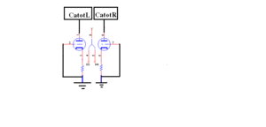

    Đây
    Cụ dùng 1 bóng đôi làm nguồn dòng cho 2 kênh L và R,tháo bỏ con trở catot của cái mạch mà bác Ngựa trắng vẽ,mắc cái bóng em vừa vẽ vào,mổi nữa bóng là 1 kênh tín hiệu.
    Con R chổ trong hình em vẽ quyết định dòng mà nguồn dòng này phải cung cấp,tùy bóng và tùy dòng mà bác chọn R này phù hợp.
    Ví dụ luôn cho dể hiểu là như mạch bác Ngựa trắng post,catot có điện áp là 120V,dòng catot tổng là 10mA.
    Bác chọn bóng làm nguồn dòng và dở data nó ra coi tại điểm anot 120V,10mA thì Vg nó là bao nhiêu,có Vg thì bác lấy Vg/10mA = giá trị con R cần tìm. :D

    Bác UL lại làm em ngứa ngáy rùi đó, tính em hay thích nghịch, từ hôm PM cho bác đến này em đã nghịch đủ kiểu rồi, duy chỉ có kiểu này (theo như bác khuyên em từ đầu) thì em chưa nghịch thôi, bác cho hỏi thêm cáig óng làmuo nồnd òng nên chọn loại nào ạ.
    hôm nay thử tính lại theo cách của bác, kết quả là Anode cân, con 2 lưới vẫn chênh nhau. việc này có thể em chọn con trở chưa đúng, vì chưa có con 12 K và 30K nên em chon giải pháp ghép // và nối tiếp lấy giá trị gần đúng.

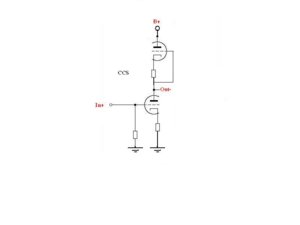

    Bác UL chỉ giúp em cách tính con trở Rk cho đèn CCS trên anode với ạ
      File size:
      13,9 KB
      Views:
      516
  25. Ultraline
    Ultraline Advanced Member
    14/8/09
    4.757
    36
    Hôm qua bác tính nguồn dòng được,hôm nay bác hỏi em cách tính trở CCS. :roll:
    Nó y như vậy thôi.
    Bây giờ điểm làm việc mong muốn của cụ là AK có điện áp 195V,dòng cụ chọn tầng đầu này khoảng 1-2mA,dòng nhỏ thì nguồn cấp cho nó sẽ sạch,ít ù xì,chọn dòng to quá gặp nhiều vấn đề rắc rối lắm. :wink:
    Bây giờ cụ dở data ra coi cái với anot =195V,Ia = 1mA thì Vg = bao nhiêu.
    Lấy Vg/1mA = con trở cần tìm. :D
