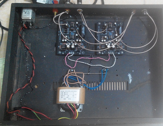

  7. PhanTran
    PhanTran Advanced Member
    5/2/07
    2.160
    240
    Của em đây ạ, người ta khuyên dùng 2 chassis nhưng em không có nên lắp vào 1 cái vỏ to. Dây tín hiệu thì em dùng loại lõi đơn bọc teflon có nối mát chống nhiễu 1 đầu (mát vào mát tín hiệu, không vào mát nguồn).
    Dây màu đen là em nối mát nguồn và nối mát ra vỏ máy luôn.

    Em xem hình bằng phone nên ko rõ lắm nhưng dây tín hiệu càng ngắn càng tôt. bác chạy dây dài quá có khi nó còn thu cả sóng radio nữa ấy chứ. Và chất lượng tín hiệu sẽ giảm đi đáng kể đấy. Con này làm mono block thi nó sẽ hay hơn. Vì mỗi kênh 1 nguồn riêng biệt.
    Chỗ đặt biến áp bác nên ngăn cách bằng miếng tôn nếu để chung 1 chassis.

  10. cup_of_cafe
    cup_of_cafe Advanced Member
    30/1/08
    460
    154
    Em có mấy ý kiến thế này, xem có được ko cụ Phan nhé
    1. Bọc cái cục nguồn lại. Cụ mua cái chụp bọc vô vừa đẹp vừa chống nhiễu.
    2. Bỏ nguồn xa xa tín hiệu
    3. Dây tín hiệu cụ chạy dây bọc giáp đi. Đừng tiếc mấy nghìn mua dây bọc giáp tốt.
    Cụ thử mấy giải pháp trên xem đỡ ko nhé :mrgreen:

    Theo em thấy thì dây cụ Phan đi là loại dã có bọc giáp rồi.
    Ở đây em thấy cách nối mass của mạch, mass của nguồn chưa được hợp lý cho lắm, vị trí đặt nguồn cũng chưa ổn, dây tín hiệu cũng dài. Bác nên quy hoạch lại nội thất ạ :)

    Ngoài mấy ý chính các cao thủ đã đã góp ý , mình góp mấy ý kín nhỏ với cụ Phang Tran là:
    1/ Thay Biến áp nguồn khác ngon hơn; cái BA này chưa đạt chuẩn cấp nguồn Phono :lol: ;
    2/ Thay 2 cái cầu diode low end bằng diode lẻ loại tốt ví như MUR dòng cỡ 2A...
    3/ Thêm 2 tụ nguồn loại lớn và tốt (for audio) cỡ từ 6.800 -10.000uf;
    4/ Ngăn giữa BA nguồn và mạch Phono bằng miếng tôn; hoặc cho BA nguồn ra hộp khác. Nếu được ngăn tôn luôn giữa 2 vỉ mạch Phono;

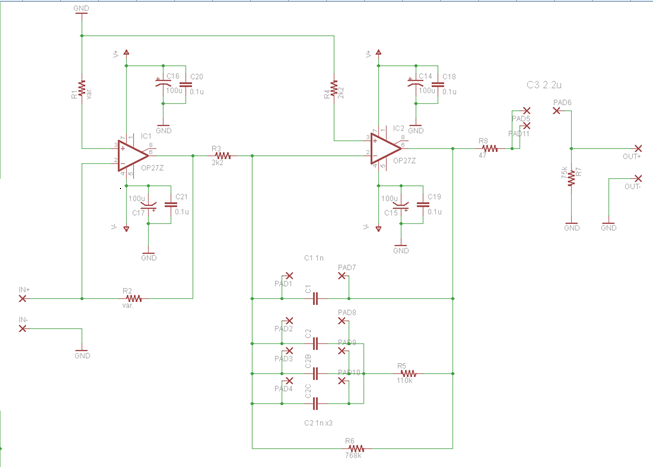

    Cảm ơn các cụ đã tư vấn, em ưu tiên xử lý vụ ù trước sau đó mới nâng tầm, cụ thể thế này các cụ xem giúp em:
    - Layout lại vị trí bo mạch để đi mass hợp lý hơn và rút ngắn dây tín hiệu xuống (như hiện nay là em lười khoan, tận dụng mấy cái lỗ có sẵn).
    - Kiếm cái hộp chụp thử lên cái biến áp xem nó có đỡ ù không. Em tiếc cái vỏ này (đang đẹp) nên ko muốn tách ra 2 vỏ.
    Biến áp em mới mua, giờ thay tiếc lắm, mà chưa có biến áp xịn hơn. Cầu diode của em made in loại xịn rồi. Còn tụ lọc thì em thấy người ta vẫn không cần thêm tụ to mà không ù nên chắc ko phải cái này.
    Bác buong_chuoi, đây là sơ đồ mạch, bác xem giúp em xem làm thế nào để nâng tầm nó nhé. Em đang dùng kim Denon 103 trơn, bác đang dùng kim gì thế?

    2 con trở VR bác đang dùng trị số bao nhiêu? R1=bao nhiêu R (Con này em dùng 100R); VR2 bác dùng bao nhiêu ohm, con này nó set gain nên nếu bác để cao quá gain nó cao cũng ù. Con này em đang dùng 1,2k.
    R3 bác thay bằng con trở 560R, R7 em dùng 200k
    Mấy con trở này bác kiếm trở caddock được là tốt nhất
    Còn vụ ù theo em bác chỉ dùng 1 điểm nối mass duy nhất vào chassis không nên dùng nguồn riêng tín hiệu riêng. Các dây tín hiệu bác cắt thật ngắn đi có thể. Biến áp nguồn của stav nếu đủ dòng, đủ áp thì cứ dùng tạm cũng không ảnh hưởng gì.
    Tạm thời thế đã.

    về kinh nghiệm chống ù mà các Bác đã chia sẽ như trên, em thấy cũng có một việc rất đơn giản cho hạn chế ù nhiễu là: khi đặt biến thế nguồn vào chassic thì các bác đừng vội bắt ốc cố định mà hãy xoay biến thế 1 vòng hay dời biến thế tìm đến chổ nào hợp lý nhất trong chassic cũng có thể giải quyết 1 phần ù nhiễu nữa.
