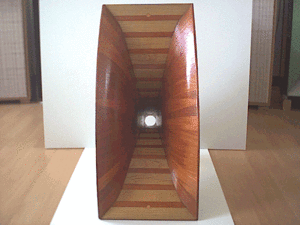

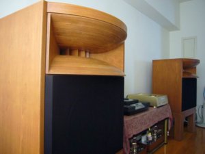

  12. Haolq
    Haolq Advanced Member
    5/12/05
    2.038
    1.056
    Cái horn này to quá so với thùng Onken nên nhìn mất cân đối. Chơi horn em thấy design cho đẹp thật khó quá, nhất là mấy cái horn xám xịt của Altec ghép chẳng thấy hợp với thùng nào cả, anh em chơi horn chắc phải nghiên cứu cái này cho ra vấn đề mới được. Em dự kiến có lẽ tách phần horn + mid riêng ra 1 cái giá và thùng bass riêng nhìn có lẽ đẹp hơn và dễ dàng hơn khi thay đổi horn hoặc driver . Khi trước thấy bác Unison845 post cái hình có 1 dàn kiểu này , phía sau thấy 2 miệng horn Bass gắn tới hơn chục cái Driver.
  13. theloitran2001
    theloitran2001 Advanced Member
    6/1/06
    994
    Nếu cần chỉnh cân đối cho đẹp hệ thống mình nghĩ là không khó.Cái đầu mình làm cũng xuất phát để kiểm chứng xem 329A hay cỡ nào?Sau này khi qua giai đoạn kiểm test xong mình nghĩ là việc thay đổi ở chừng mực nào đó không hề ảnh hưởng đến thiết kế căn bản mà mình nghĩ là không gặp phải problem nào cả.Ví dụ mình có thể tính việc thu hẹp miệng Horn theo góc rộng của chúng lại như cặp 311-60 và 311-90 vậy theo Hảo thì Hảo nghĩ sao.Với mình là No Problem.Căn bản là độ hay sẽ nghe như nhau,khác biệt góc mở.Mình sẽ điều chỉnh system theo hướng này trong Setup system sắp tới

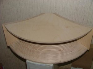

  14. No-Fear
    No-Fear Advanced Member
    13/11/06
    380
    Bác ơi, kèn lớn và nhỏ mặc dù cùng cắt một tầng số nhưng nghe khác nhau rất nhiều, đừng nói chi là khác nhau về độ mở họng kèn nói chung kèn khác nhau thì nghe âm thanh khác nhau đấy Bác à, kèn miệng rộng lớn thì nghe rộng và xuống sâu, kèn nhỏ thì nghe focus hơn .... tùy theo ý thích mà sử dụng kèn chứ không thể bắt kèn nhiều lổ mà nghe focus hoặc ngược lại được..
  15. theloitran2001
    6/1/06
    994
    Vấn đề còn phụ thuộc tính tương thích trên từng hệ thống,Hơn nữa khi căn phòng của bạn không đủ lớn thì cho dù kèn của bác có lớn cỡ bao nhiêu cũng chẳng đem lại lợi ích gì chưa nói là còn phản tác dụng.Bác sẽ chẳng bao giờ có thể kê góc ngoài của kèn nghe sát vô vách tường được.trong trường hợp khác nếu kê khoảng cách hai kèn gần nhau quá nghe buồn cười lắm.Hai thằng nó tranh nhau hát mình sẽ thấy mất hướng âm hình chuẩn.khi đó bác sẽ thấy chúng không còn nhịp nhàng nữa đâu.Đành rằng loa lớn có những lợi thế hơn loa nhỏ là rõ dàng.nhưng cũng có thể nó chỉ dễ dàng hơn với các cặp loa thường.Loa kèn thì nó đòi hỏi phòng phù hợp diện tích hơn nhiều so với các cặp loa thường,nhất thiết không nên sài phòng quá bé so với hệ thống nhưng loa thường thì vẫn có thể lạm dụng và còn chấp nhận được.Loa kèn khó có thể chấp nhận như vậy

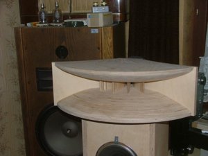

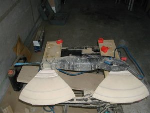

  16. theloitran2001
    6/1/06
    994

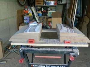

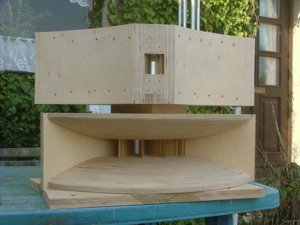

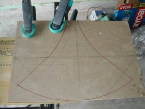

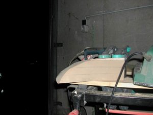

    Qua mấy ngày lang thang trên mạng tìm bản vẽ của TH4001 không thấy,qua đó mới thấy thế giới DIY horn cũng đa dạng có nhiều Anh Tây DIY cũng chả khác quân Ta là mấy,cũng chơi bằng tay như Ta.
      File size:
      103,2 KB
      Views:
      332
      File size:
      60,9 KB
      Views:
      302
      File size:
      46,3 KB
      Views:
      328

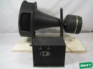

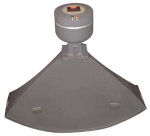

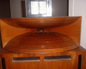

    Anh Unison Có biết loại horn nào (model)của chính hãng JBL gắn cho các driver 2441-2440 hoặc 375?vì Em chưa từng để ý đến các loại horn của JBL nói chung.Vậy horn nào của JBL là khá nhất?tốt nhất model?
    Và Anh cho Em cái so sánh tương đối giữa các horn gắn các driver trên với các loại horn của Altec ví dụ 311-60 và 311-90 vậy trên căn bản Horn của JBL hay Altec tốt hơn?
    Vì có một bữa Em có ngồi nghe sơ qua một cặp 2441 gắn với một cặp horn hình như model là 2350 cảm giác là mặc dù gắn trên đó là driver 2441,nhưng Em cảm giác không thấy hay mấy nếu so với mấy driver+horn altec? cặp đó giống hình dưới.
    Em cũng rất muốn tham khảo thêm trước khi quyết định chọn kiểu dáng và sample cho việc làm Horn tới của Em hiện Em đang khó khăn với plans chính xác cho cặp horn chuẩn bị làm sắp tới.Em cũng lục hỏi trên mấy forum khác nhưng họ đều nói họ không có cái plans của TAD 4001 chỉ có hình căn bản mà không có kích thước chính xác của bản vẽ.Tuy nhiên Em vẫn sẽ cứ làm mà không có bản vẽ.Em sẽ ước chừng và tính toán theo cách Em cho là phù hợp nhất.Tất nhiên Em biết không hề dễ dàng nhưng nếu không làm mình cũng sẽ mãi chẳng hiểu thêm gì.Rất tiếc Anh ở xa Em quá nếu không.Anh Em mình làm không hết việc.Khà khà
  21. Unison250th
    Unison250th Advanced Member
    22/6/06
    2.303
    Cai horn tren la JBL 2350 dung cho 2440/2441, loai nay nghe rat kha va ban re. Chi co cai la horn nay be ngang lon ve be cao lai thap, nen de tren thung bass khong thay dep lam. Ngoai ra 2440/2441 JBL con co horn nhu Harstfield, Potato (giong 175 nhung lon hon) va nhieu horn bang plastic (khong duoc ua chuong cho lam).
    Horn cung nhu nhung mon do khac ve audio, tuy thuoc vao xover, driver, ampli.... kho noi horn nao la kha nhat vi nhieu hỏn co cong dung khac nhau. Trong may loai horn minh thu thi minh thich JBL 2350, 2610 (khong nho ro so, nhung horn mau den minh da dung co hinh post truoc day), Harstfield , con Altec thi 329, 311-60, 311-90...
