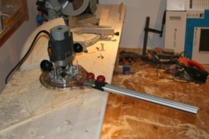

    Em đọc trên này thấy đã quá ! vậy sẵn đây xin các bác cho ý kiến về cặp horn này . Cám ơn & chúc vui vẻ

    Bác theloitran2001 và các Anh Em, có Bác nào thấy ở đâu có bán cái máy này thì chỉ dùm Em mua 1 cái về làm kèn cho thỏa chí cái. Bác theloitran2001 tìm dùm Em bên ấy cái nha.

  8. theloitran2001
    theloitran2001 Advanced Member
    6/1/06
    994
    Re: Tiép
    Cái Router này thì dễ mua thôi,mà Vn mình thấy cũng có cả mà.Nếu bác thích đồ Import thì Em nhập về cho bác chỉ để làm Kèn thôi :lol:
    Cái hình bác post Em cũng thỉnh thoảng lượn trên đây Em cũng thấy.Nhưng cách làm đó không có chi đặc biệt hết,Chưa nói tới là quá vất vả khi mà có máy Công cụ hỗ trợ.Và khả năng chính xác thì thấp hơn cái ý tưởng mà Em đang thực hiện.Hiện tại thì cái cách Em làm hiện chưa có post hình trên mạng.Nhưng nếu để so sánh cách làm thì mấy Ông tóc Vàng cũng phải bái Sư.Em chỉ thua có mỗi máy CNC thôi ạ.Về độ curve Em cắt cũng giống CNC.mình sẽ xác định độ curve cần cắt cũng như CNC thực hiện bản vẽ trước khi cài đặt trên CNC rồi thự hiện lệnh cắt cho máy CNC.và sau khi cắt mình không có được bề mặt nhẵn như CNC.ngoài ra là giống,và độ chính xác là tương tự.

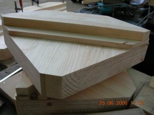

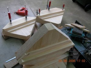

  9. theloitran2001
    6/1/06
    994
    Re: Tiép
    Tiếp tục cập nhật hình cho cặp Woodhorn thứ hai.
    phôi gỗ để cắt mặt cong.

  10. con buon
    con buon Approved Member
    27/7/06
    24
    đẹp quá bác theloitran2001 ơi !
    em vừa làm xong 1 bên theo mẫu kèn này(vì thử nghiệm nên cũng chỉ muốn làm trước 1 bên thật chuẩn trước rồi phổ cập đại chúng sau) ,
    theo em khó nhất và phải cẩn thận là phần ép dán các lớp gỗ vào nhau (em dùng 06 lớp ván 18mm dán ép vào nhau ) .
    ở tây thì không ngại chứ thời tiết việt nam không cẩn thận là gỗ thịt dễ bị nứt lắm .
    PS : chỗ dầy nhất của 1 vế kèn của bác là 10,8 cm đúng không Bác (lúc chưa làm độ cong? )em bạo gan hỏi bác vì cũng đang lăn tăn về kích thước của kèn??? :wink:

  12. theloitran2001
    6/1/06
    994
    Độ dầy của tấm gỗ mình làm là 13,5 -14 cm.
    Độ dày cần tối thiểu,còn nếu lớn hơn cũng chả sao,nhưng mất công đẽo gọt.
    Vn bác làm bằng gỗ dán(plywood) là ok mà với lại nó mềm dễ cắt gọt,cẩn thận vỡ dăm mép thôi.
  13. con buon
    27/7/06
    24
    @ bác Bảo anh : dự định mua củ Jbl anh ạ (nhưng chắc phải là dự án lâu dài vì em còn nhiều cái để DIY quá anh ạ )
    @ bác theloitran các khâu thi công thì em không ngại anh ạ , chỉ ngại mỗi khâu dán keo và phay cái độ cong của miệng kèn cho chuẩn thôi .

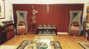

    Ước mơ về bộ loa kèn DIY của em:

  18. Unison250th
    Unison250th Advanced Member
    22/6/06
    2.303
    Cap nay minh da duoc nghe o CÉ cach day 7-8 nam . Phai cong nhan rat go ghe, lam rat dep, nhung am thanh rat that vong. Sau lan CES do loa nay da mat tich khong va nghe duoc de cap cho toi bay gio moi thay hinh nay pót len.
  19. Thichduthu
    Thichduthu Advanced Member
    18/12/05
    5.950
    36
    nowhere
    nhưng phải công nhận là đẹp phải không bác, em nghĩ còn ăn thua vào driver nữa chứ...
  20. theloitran2001
    6/1/06
    994
    Cặp này quả là đẹp.Nhưng DIY nó thì ôi thôi rồi cũng mệt không muốn thở.Em có người bạn có quyển tạp chí nói và giới thiệu bằng tiếng Nhật về cặp loa này.Đọc kiểu chữ nho nên em không hiểu chi mô.Nhưng nhìn mấy hình ruột gan của nó Em thấy nó không thẳng như ruột Ngựa,mà ngoằn nghèo như ruột Gà.vậy nên không dám nghĩ hay mơ về chúng,Với lại mơ nó lại phải mơ thêm một mảnh đất để đặt nó vô trỏng,thấy sao mà mệt quá phỏng không Anh? :lol:
