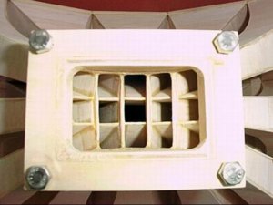

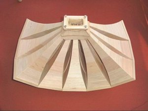

  18. theloitran2001
    theloitran2001 Advanced Member
    6/1/06
    994
    Mẫu cho bác đây
  19. b52pig
    b52pig Advanced Member
    8/8/06
    1.947
    HCM
    Em cũng đang quan tâm món này. Bác Lợi cho em hỏi phần đuôi của kèn 15 cells này (đoạn nối với adapter) kích thước là bao nhiêu vậy?
  20. Unison250th
    Unison250th Advanced Member
    22/6/06
    2.303
    Altec lam multicell theo kieu nay, lam 15 cai horn rieng roi rap vao, bang cach dung chi de han. Ve phan horn thi sau dit chum lai 15 lo hinh chu nhat , nhung lo nam sat nhau khong co khe ho. Cai throat thi kho lam hon, nhung co the mua tren net khong mac lam.

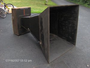

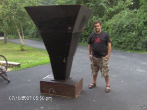

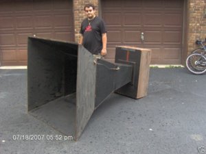

  22. 6ftuNder
    6ftuNder New Member
    19/7/07
    Holy Craft!
    Không biết có bác nào có hứng làm cái kèn bass này không? Trông cũng có vẻ đơn giản, đang bán trên ebay.
