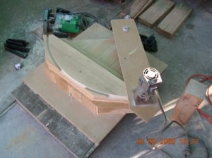

    He he, chào bác theloitran2001,
    Làm đồ mộc thì em mê rồi. Em lại trùng với cái ý tưởng tạo cung tròn theo nguyên lý cái compass (như hình vẽ của bác). Còn để tạo cạnh cong (curve) trên miệng horn thì em dùng cái mũi BIT (loại bo tròn- em không biết từ tiếng Mỹ là chi cả) rồi tháo cái bạt (ổ bi)ra, sau đó điều chỉnh router chạy lui dần kết hợp điều chỉnh router lên xuống là ta được curve như ý.

    Dạ cách đó thì Tây nó vẫn làm.Em thì Đặc biệt hơn la nếu setup tốt bác làm 10 cái hay 100 cái giống nhau được thay vì bác đì chỉnh theo cái một.Tóm lại Em làm khác Bác

    Em khởi động lại DIY Horn.Bác thấy là Em sẽ khác Bác khi cut cuver.

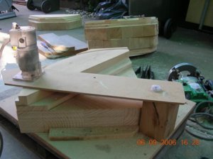

    Tiếp hình của ngày hôm nay

    Sắp hoàn thành

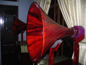

    Mời các bác xem hình Horn đã xong căn bản

    perfect !! bác theloitran2001 khéo tay quá, nhìn cặp wood horn của bác mà em thèm nhỏ dãi. Bác gắn với củ gì vậy ? setup xong xin bác cho vài lời review nhé !

    Thanks for your praise.Em gắn Driver JBL-2441.Mà bác thèm thì cũng ok.nhưng còn có hay không thì còn phải xem lại.Vì mọi cái chưa hẳn đã như ý mình.Em đang làm có tính chất thử nghiệm xem tay nghề mình có làm thợ Mộc được hay không đó thôi,vì trước Em chỉ biết đục với Hàn.

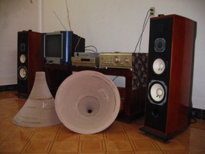

    Em Set-up kiểu chạy sô-
    Bass Tannoy Gold 15"
    Tweeter JBL 2405
    Mid JBl 2441.Horn gỗ
    3way Activer Crossver Tube Luxman model;2003
    Em chưa biết đặt tên khai sinh cho cái horn là tên chi?
    Tạm thời là Horn gỗ rất khá phần
    High hơi thừa (Diều chỉnh đơn giản với Activer Crossver)
    Bass có vẻ không ăn nhập với hệ thống được tốt lắm.
    Âm hình có vẻ tập trung tốt hơn Horn Gỗ Altec 329A có lẽ do cặp horn này nhỏ hơn và phù hợp hơn với cái phòng của Em
    Thế hẵng để Em còn nghiên cứu tiếp vì Em mới nghe có khoảng 15 Phút.Tường thuật kiểu bóng đá trực tiếp đây
