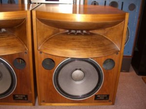

  11. caithang
    caithang Advanced Member
    6/4/06
    8.982
    40
    Hanoi
    GaVN

    @ Bác Pig
    Em chỉ có thế này thôi > mẫu thùng này không khó, chỉ khó mỗi cái Horn :) mà Horn thì qua tháng 5 em mới làm một số Series của TAD được.
    Bác xem kích thước nhé
    798 X 660 X 614 mm (H x W x D)
    Wall thickness 1'' Fly Wood

  13. phuongthu
    phuongthu Advanced Member
    19/2/06
    3.780
    16
    Sai Gon
    Bác Thành DIY kèn Tad TH4001, vậy Bác cho Em hỏi cái Adapter của kèn Tad có 2 loại tròn qua tròn và tròn qua chữ nhật vậy cái Adapter nào đúng, nếu cả 2 đều đúng thì bọn chúng khác nhau ra sao ??? nên xài cái loại nào ??? Vì Em cũng đang DIY 1 cặp nhưng chưa biết nên dùng cái Adapter nào ???
  14. ThanhVNS
    ThanhVNS Advanced Member
    13/10/06
    7.105
    80
    Thưa bác, theo thông tin mà em mò mẫm được thì không có cái Adapter nào sai cả vì dân DIY làm đủ kiểu và đủ thứ vật liệu để tìm cái tinh túy nhất theo ý mình. Tuy nhiên chất liệu của Throat hoặc Adapter có liên quan đến việc bộ Horn sẽ kêu hay hoặc chưa hay vì nó giống như cái cổ họng của em > nếu dây thanh đới tốt thì giọng em sẽ tốt và ngược lại.
    Hiện tai em chưa tiến hành Test được vì phòng ốc chưa đâu vào đâu cả, hy vọng sẽ có cơ hội để Test nhiều loại Adapter khác nhau :D
