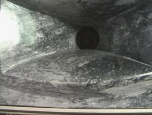

  4. haiphong398
    haiphong398 Advanced Member
    24/4/06
    159
    Thành phố hoa phượng đỏ
    gửi bác
    //em úp hình nó lên cho các bác xem nhé

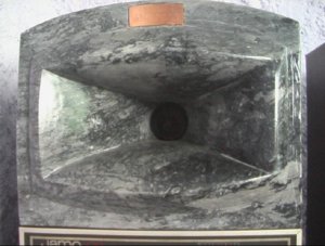

  5. haiphong398
    24/4/06
    159
    và đây nữa
  6. phuongthu
    phuongthu Advanced Member
    19/2/06
    3.780
    16
    Sai Gon
    Chào Các Bác !
    Chúc mừng VNAV hoạt động lại và Em cũng vừa làm xong 2 cặp horn gổ thoart 2" Em sẽ dùng cho JBL 2441, Các Bác xem và bình phẩm nha. Hình 2 Em đây:

  9. PHUAUDIO
    PHUAUDIO Approved Member
    26/5/06
    14
    Re: gửi bác
    đôi kèn đá của bác làm chắc mất nhiều công sức lắm. em nhìn trông phê quá.lúc nào bác rảnh em xin được nghe và chiêm ngưỡng em nó nhé
