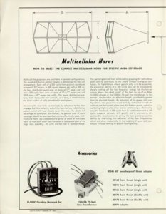

    Em mới tìm thấy mấy trang tài liệu này, không biết có hữu dụng hay không nữa ???
  13. bananatuan
    bananatuan Advanced Member
    5/12/05
    1.017
    Tiếp ...
  14. Hungnhem
    Hungnhem Advanced Member
    4/12/05
    500
    Em đố bác chuối nhìn mấy cái hình bác post mà làm được kèn đấy hehehe,
  15. bananatuan
    5/12/05
    1.017
    Hí hí, em mày mò táy máy search thử thui. Chưa nghich ngợm cái món horn này được . Ặc Ặc ...
